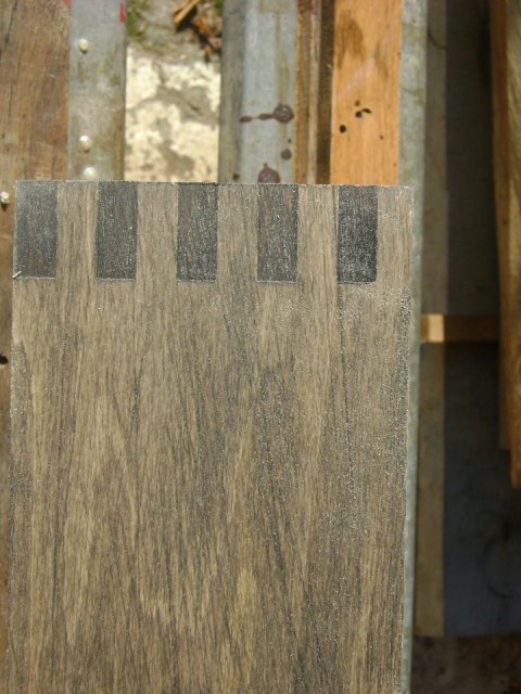

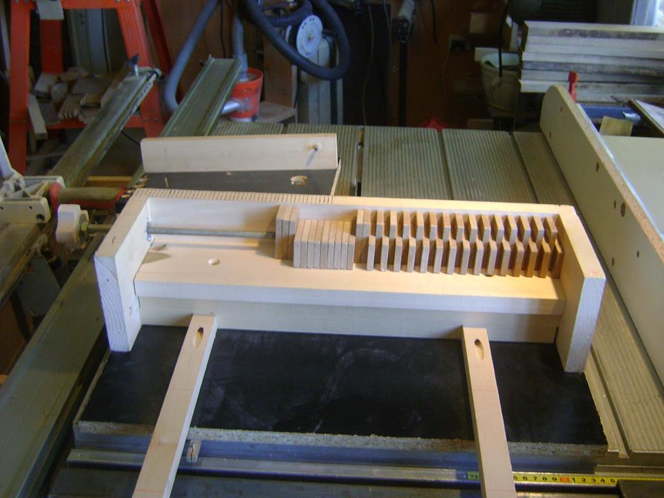

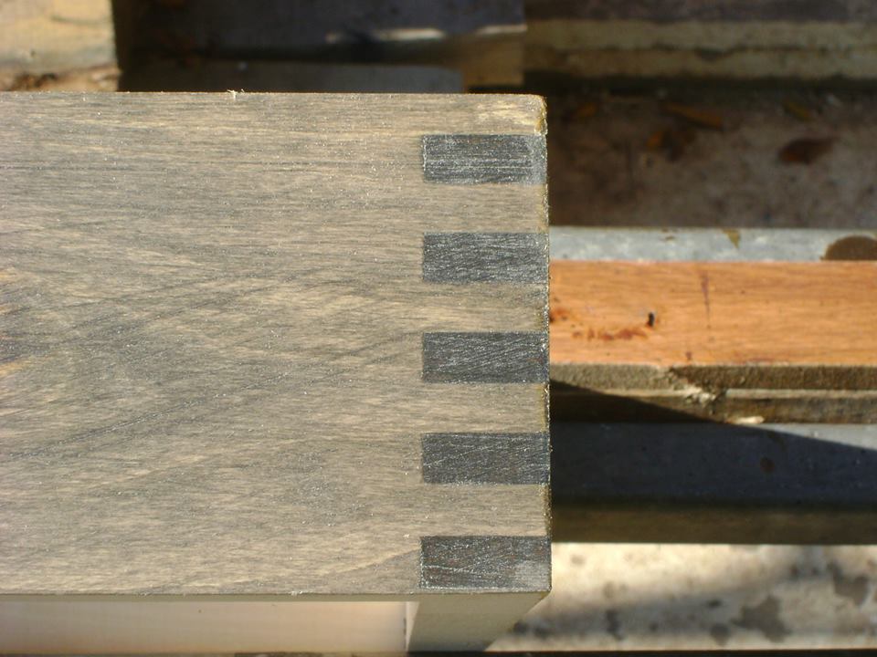

Image nešta sam tamo zabrljo evo fotke Image Image

Art, poenta ove matiasove naprave je u univerzalnosti. Naravno, malo je i inzenjerska igracka :)
Inace za sam mehanizam je nebitno sta je masina, glodalica, obicna testera, dadoo... bilo sta sto moze da izvadi pravougaonik. U sustini vecina sablona za ovo moze da radi na bilo kojoj masini, uz manja prilagodjavanja.
Sto se tice brzine... samo je pitanje dal treba da uradis cinkovanje na jednoj fioci koja je 10cm dubine, ili na 30 kutija koje su duboke 40cm. Za prvo se ne isplati zezanje, za drugo... vremenska razlika je vec ozbiljna.
