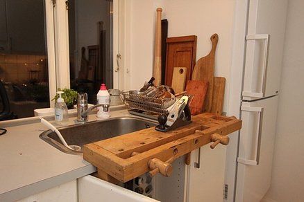

Vidi ovo, ima neko gori od Boleta :skratta::skratta::skratta::hurra::hurra::hurra:

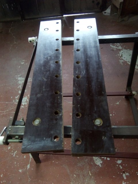

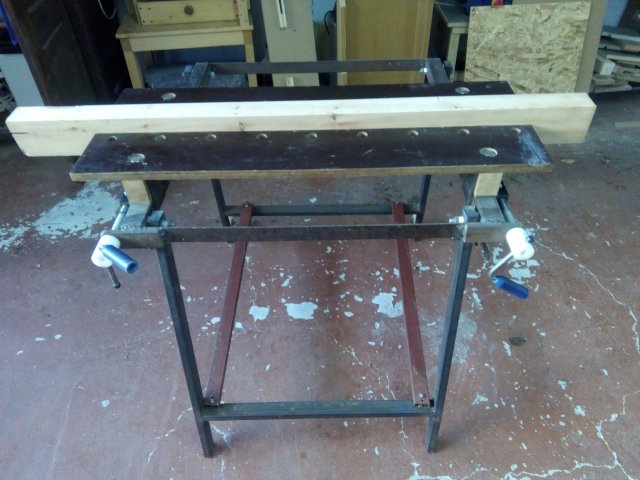

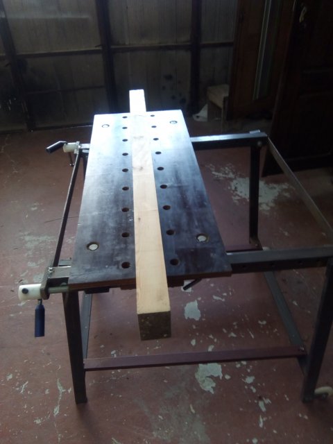

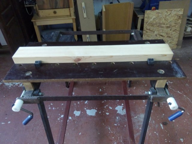

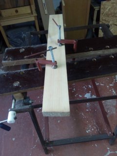

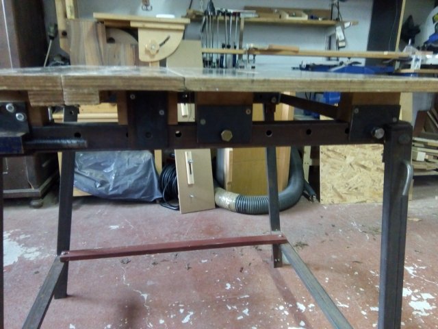

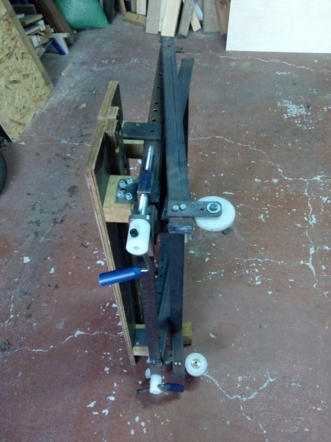

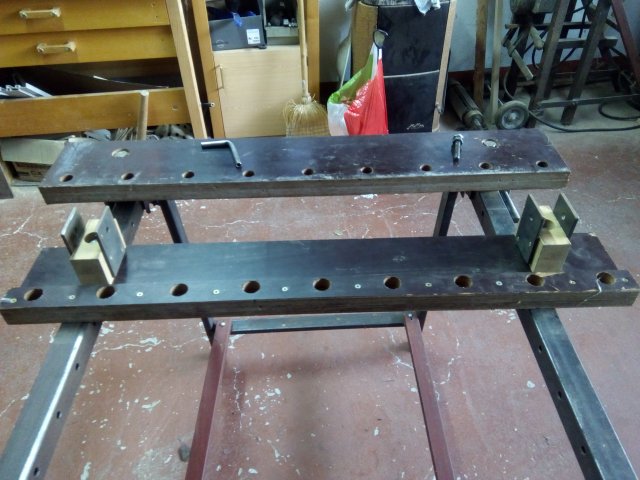

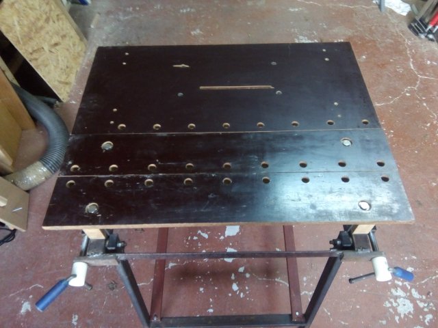

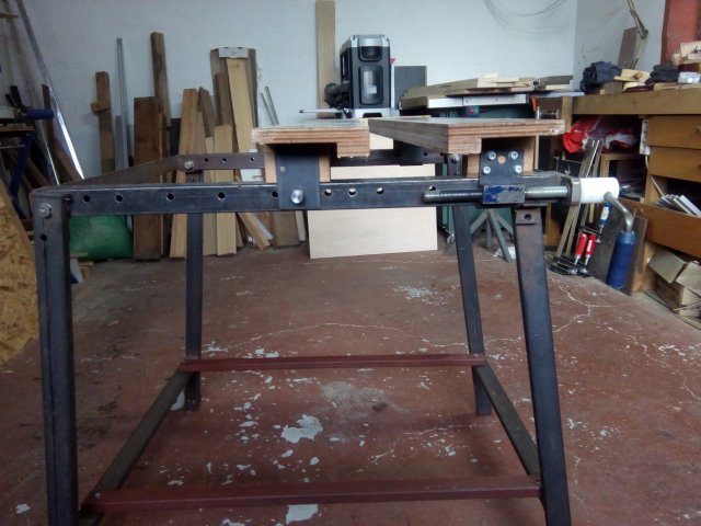

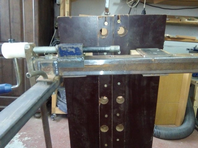

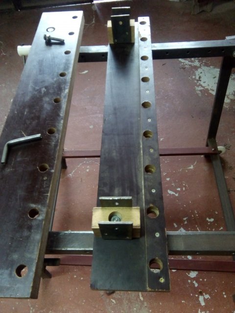

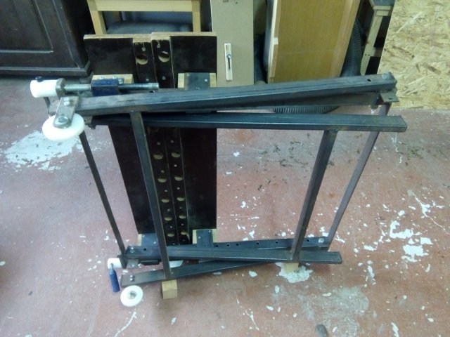

Moja verzija B&D Workmate 2000 napravljena prije 20 godina.
Radna ploha šlarskaradionica.com/forum/uploads/1165_053.jpg]Image[/url]
Radna ploha š-900mm, d-700mm, v-825mm.
Čeljusti su 900x150.
Velika ploča 900x410.
Kada je stol sklopljen onda su dimenzije debljina-260, širina-840, visina-900, a težina je 24kg.

nlazovic wrote:Vidi ovo, ima neko gori od Boleta :skratta::skratta::skratta::hurra::hurra::hurra:
[url]http://i36.photobucket.com/albums/e24/Lazablok45/Workbench%20na%20sudoperi_zpsjxl3efko.jpg[/url]
