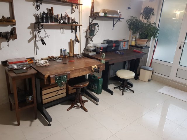

Meni je zimski deo gde radim pola kuhinja:
Sa druge strane je sporet sudopera i sl.
Mogu da se igram do mile volje.
Ovo sto je u selu idem koji dan da donesem jednu kolicinu i ostavicu jedno 10 dana da se aklimatizuje.
