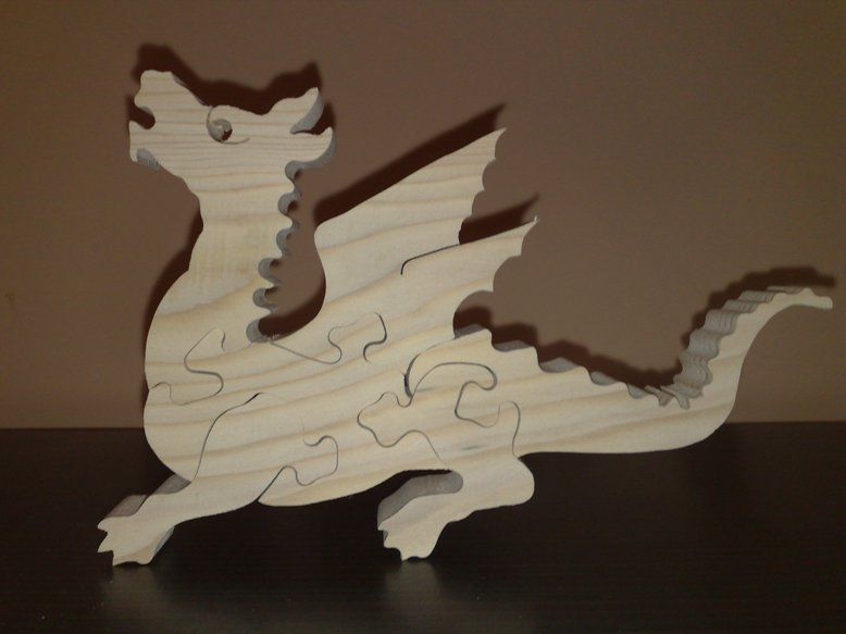

Nije mi đavo dao mira, dok nisam probao nešto zahtevnije da isečem sa testericom. Sav trud se isplatio, i rođendanski poklon za komšiju je spreman.
U narednom periodu bih se pozabavio završnim obradama.

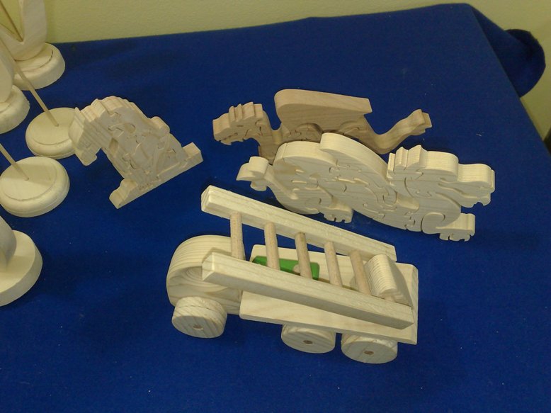

Dok sam se divio svom prvenčetu, nekako mi je bio usamljen, pa je morao da dobije društvo.
Ostalo je malo da se srede ivice i da se prelakira. Izbunario sam par slika horoskopskih znakova na sličan fazon, tako da imam akciju za celu nedelju

Ko dete kad se popne ka trešnju. Testerica je mrak. Probao sam koliko mali primerci mogu da se seckaju. Izreckao sam par znajeva od 7cm, moram priznati da sam impresioniran. Još ja i nisam nešto preterano vešt, biće bolje dok navedžbam.
