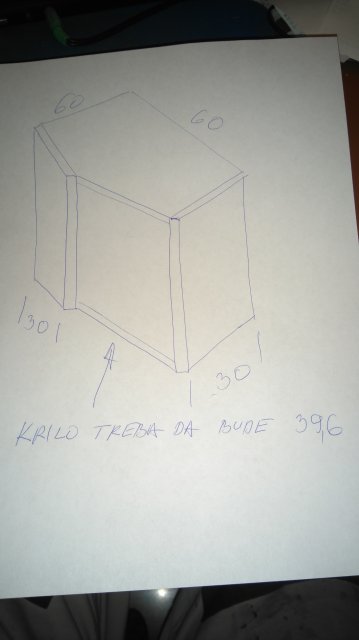

krilo nesme da bude vece oce da kaci za sledece ravno krilo i da bi mogao da ga ustelujes prema korpusu!!!

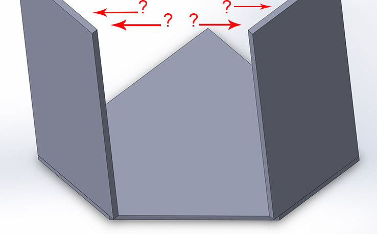

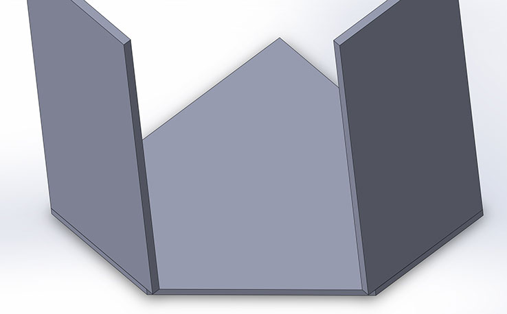

Uglavnom i donje i gornje pravim isto, to jest sa naklapajucim, zato sto je tako cvrsce bez obzira dal je gornji ili donji. Estetika... (m)bole me za istu :) Domacica ima da slusa sta je bolje a ne sta je njoj lepse.
E sad... ko sto rekoh nisam nikad pravio taj ugaoni, al barem za donji ne vidim sto je problem da ga uradis sa uvucenom prednjom ivicom poda.
Ovako:
Svede se na isto kao da je gornji sa ubacenim dnom, a kod donjeg se ta dva suplja coska ne vide, osim ako polegnes domacicu na patos da joj bas pokazes :)

Radenko,a kako radis donje kose delove?
Pretpostavljam ne kao sto si nacrtao ,nego sa preklapajucim dnom...da li onda radis kao Bole ili ravnas sa spoljnim ivicama bokova?
Nikola donje delove radim kao sto je bole postavio!
ja ne radim kao sto je bole nacrtao,vec bokove isecem pod 45 stepeni i ubacim vertikale pored njih tako da korpusi za vrata budu ravni.

mbole ( ili neko drugi ) , kako bi vezao bocne stranice u gornjoj zoni na tom donjem ugaonom elementu ?
hvala . . .
