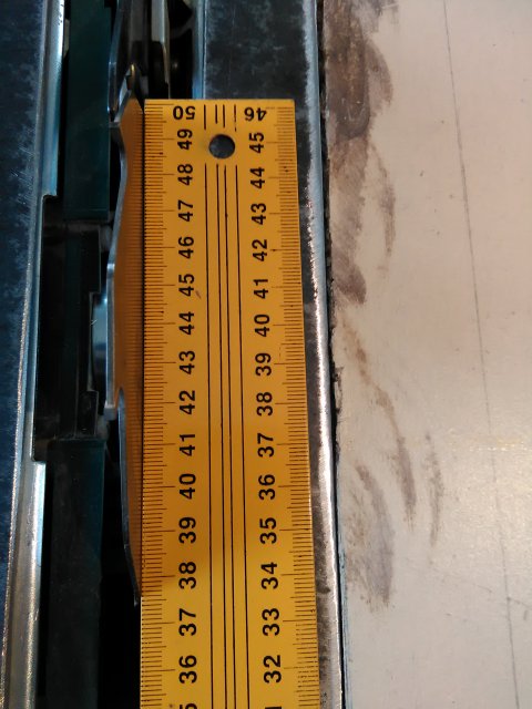

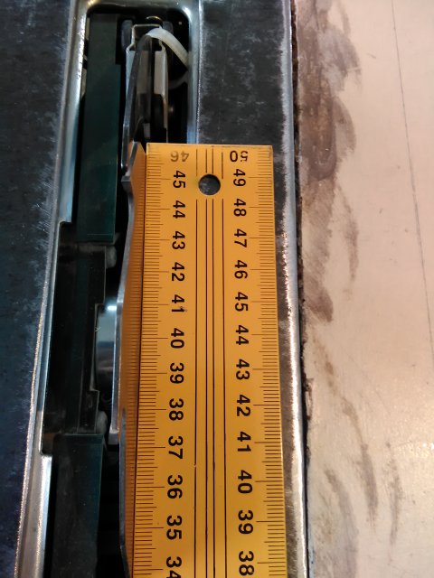

Miter slot tek planiram da odradim jer sam jedva nasao/poozajmio glodalicu za kanal, tako da i njega kada budem obelezavao vinklu postavljam na ivicu stola i to je to...A bas sto se tice vinkle pogodio si 100posto, jer sam dans dva sata izgubio zbog nje: Postavim je ul list testerre-idealno, okrrenem vinklu da merim sa njene spoljne strane- luft oko 2mmm...I tako sa obe strane lista....Skoro sam je kupio u gvozdjari, one zute od 500mm, nije skupa oko 200 dinara al izgleda da nije u vinklu :)
Na drugoj slici se vidi ta razlika...Uzgred sto je u izradi tako da ne obracajte paznju na estetiku ima tu jos puno da se radi :)
Meni je 200 dinara prilicno skupo za nesto sto ne radi nista ;) Sa druge strane, imam vinklu koje je u vinklu, kostala je 40 puta vise, pa opet nije skupa. Valjda zato sto je u vinklu :D
Za amatere, kada imas miter slot, mnogo je pametnije, citaj bezbednije da napravis sanke za poprecno i uzduzno secenje od firunga. Ne secamse kada sam zadnji put koristio firung, stalno koristim jedan od dva tri sablona.
A uopst nije tesko da napravis dva paralelna miter slota, kada iskopas prvi, sledeci napravis za vodjicom koja ide u miter slot, i drzi glodalicu na tacnom odstojanju drugog. Paralelni su bez greske.
