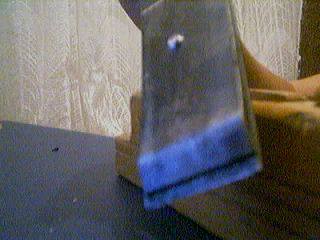

Ivanob, na tom secivu se lepo vidi dokle je kvalitetan celik, i on je nekoliko milimetara iznad otvora. To je sasvim dovoljno za nkoliko gdina koiscenja. O tapred scivima imas malo duze objasnjenje nesto vise u jdnom od mojih postova.
Secivo moze da se napravi od gibnja, ali nema svrhe. Celik od gibnja je losiji od celika od kojih s prave seciva za rende zadnjih 150 godina, i to poprilicno. Na tvrdocama na koj se kale seciva za rende, clik od gibnja je jako krt, posto su te tvrdoce vrlo blizu njegovog maksimuma. A pri tome parce celika od koga s prave sciva nije preterano skupo. Kada ga napravis da radi, drzace ostrinu jako los, tako da ti sledi ultra cesto ostrenje.
I nacin koji predlaze Riba je sasvim izvodljiv. No, takav nacin zahteva poprilicno ulaganje u pribor za ostrenje, posto HSS jede i smirglu i kamenove, a za rucno rende ti treba fino naostreno secivo.

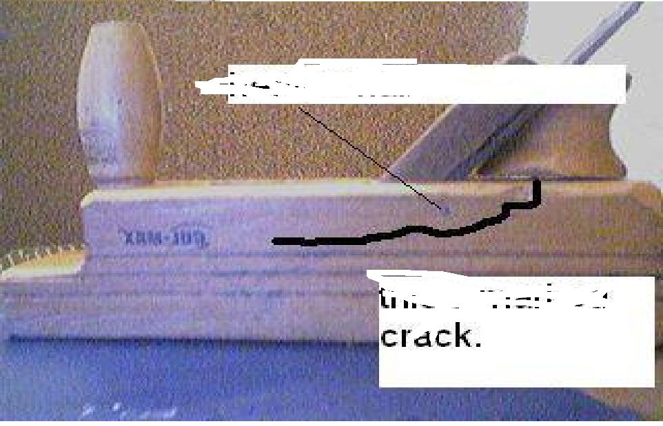

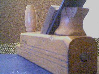

Ovo je moje rende imam nekad problema sa njim. Zna da nekad ispada ova kajla.A nekad zna da se zaguli u drvo ali ja ovo koristim samo kad hoću da pravim ručke za alata .Ne vjerujem da bi mogao formirati ravnu površinu za daske sa ovim. Ja mislim da se ovo rende zove duplaš. Image
Kupio sam ga u gvožđari bili je 15 KM 880.72 dinara. Jel neko upoznat sa ovom markom. Oštrim ga ručno sa šmirgl papirom. Sa grubim na fino. Desila se malo pukotina pa sam morao da udarim jedan ekser sa strane. Drvo se nakako rasahlo ali za ove pare dobro je.

Sve ima svoj vijek trajanja.
