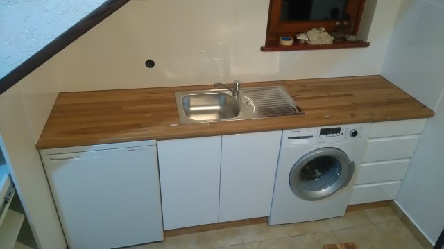

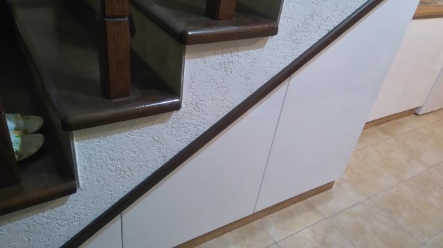

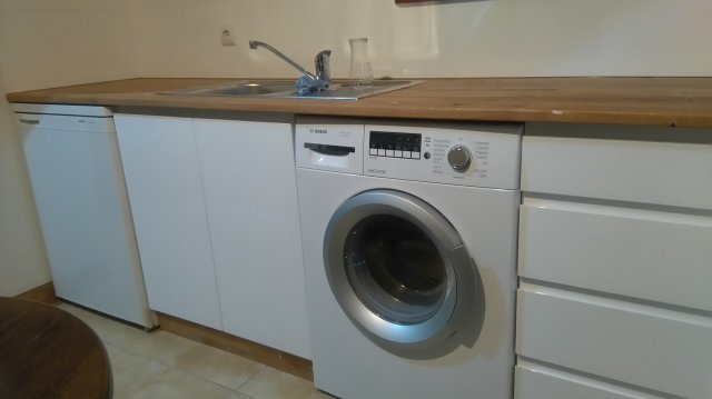

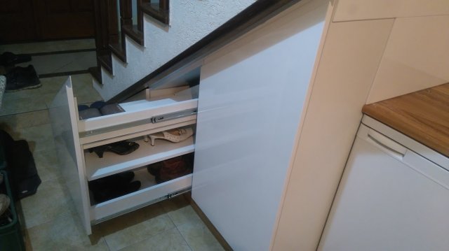

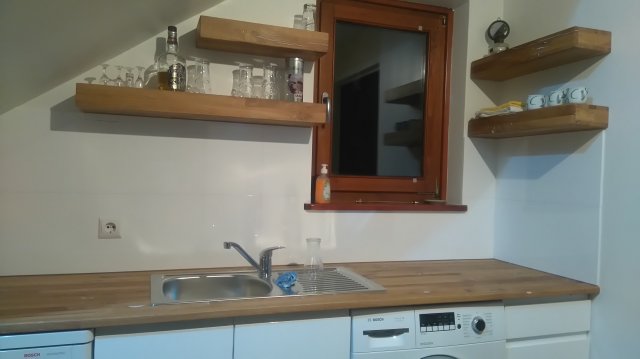

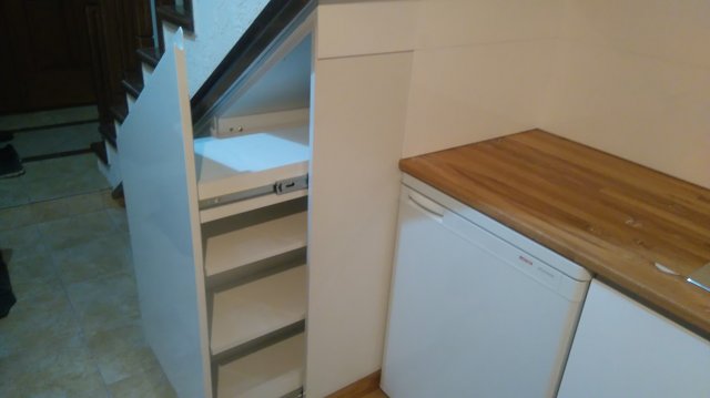

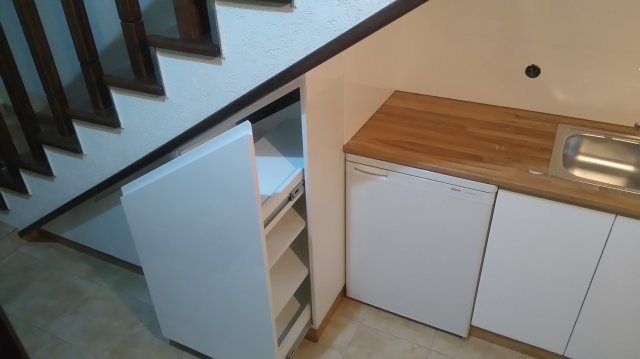

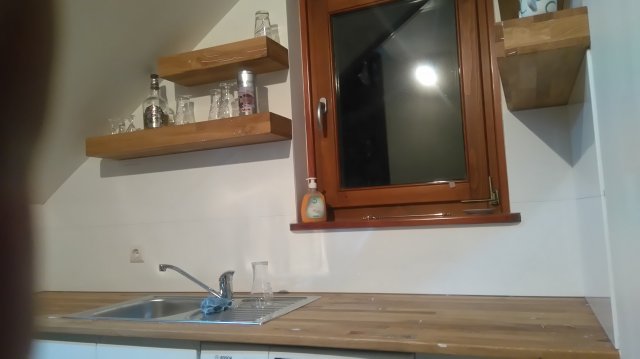

evo malo slika iskoriscenje prostora ispod stepenica cipelarnik i pomocna kuhinja:
Super ti je ovo ispod stepenica

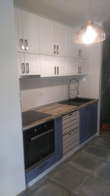

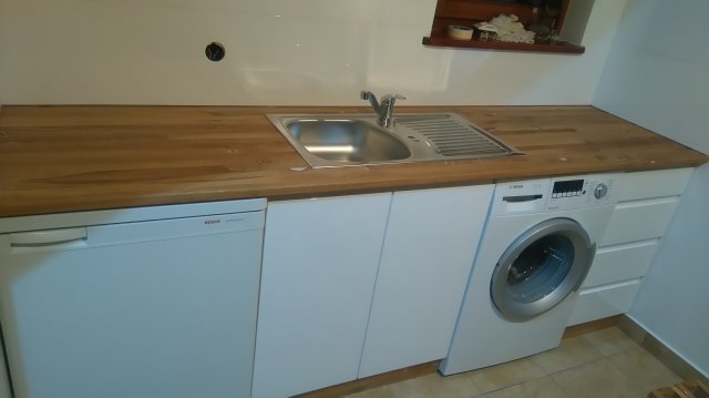

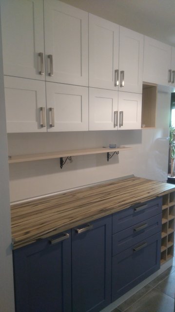

Prva stvar koju sam primetio u ovoj kuhinji je - lepa radna ploca. Da li je zaista lamelirano drvo, ili samo takav dezen?
Druga stvar koju sam primetio u ovoj kuhinji je - nema nikakve sprave za kuvanje :)

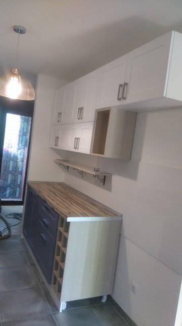

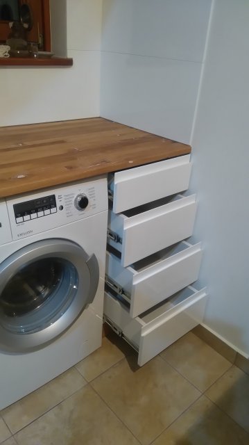

Radenko svaka vama cast ! Majstorki :tummenupp:
Ako vidim dobro sa slike frontovi su od medijapana....
Kako si izveo ove rucice ? Da nije dolazilo do listanja medijapana kada si ga tako duboko frezovao ?
nikola nije viski to je rakija od sljive!
dzonibbad radna ploca je od lameliranog hrasta koji je bio mnogo los ispucao i cvornat pa su pukotine popunjene belim bodi gitom i nauljeno sa tungovim uljem. Sto se grejne ploce tice danas je stigao indukcioni reso netreba nista vise jer ce ovde samo kafa i jos ponesto da se kuva i napisao sam da je pomocna kuhinja!
Kole frontovi su od medijapana farbani u PU visoki sjaj i frezovano, proban alat za ukopavajuce rucice nece da se lista kad je dobar MDF!

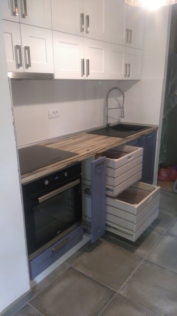

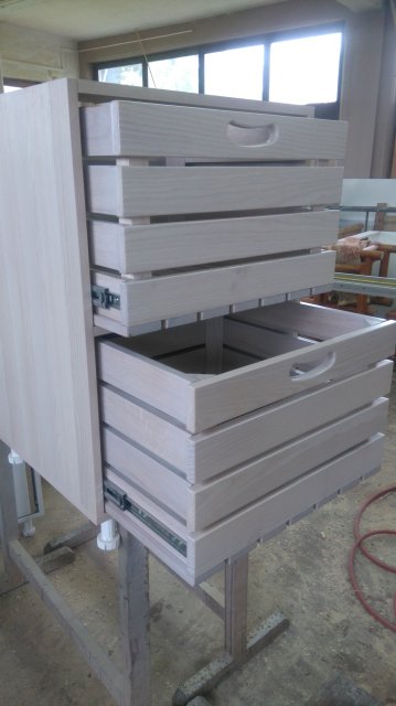

kuhinja je uradjena od > korpusi od bele korpusne iverice a frontovi od medijapana radjeno na profil kontra profil 19 mm tablica od 10 mm mdf farbano u PU gornji bela mat donji plavi ton mat, korpe i polica ispod viseci od jasena bajcovano belim bajc i lakirano akril 25 sjaj.
