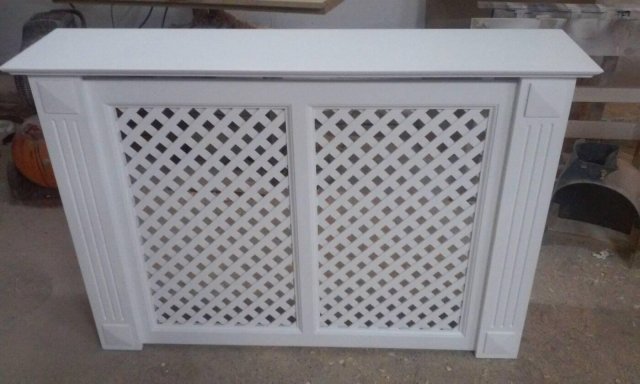

1,2*0,9*0,3 kombinacija drvo mdf
nemam pojma koliko to inace kosta nisam istrazivao....ovo je usput radjeno ...ceo stan....ja sam ga naplatio 150e
,po meni ispod cene ,ali kad radis nekom ceo enerijer.....
Ako je to maska za radijatore... to svi skinu preko zime, pa ih treba praviti tako da se mogu lako okaciti i skidati. A lepo si je uradio.

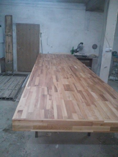

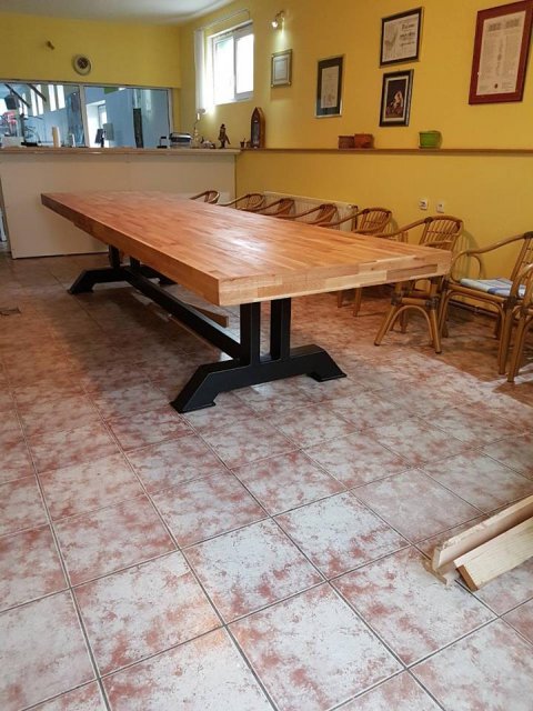

ploca stola 4m x 1.1m (bas me zanima sta ce se desiti s ovim za par godina ::neznam::)
Posts: 3738
Mene ram samo plasi, onaj deo na 1.1m
I godina ce pokazati ;)
ploca je iz set segmenata (2x0,40x0,02 iz uradi sam) prvo slepljenih s federom u jednu .Po zahtevu nalepljena na sirovu ivericu (18 mm) na d3 lepak valjkom mazana iverica i drvo,svartne isto po zelji slepljene pod ger takodje na utor pero.(mislim da je sve greska) ispod ploce 5 kom konkretnih ojacanja (plus dve svartne na kantovima) i jedva drze formu. Ploca se montira masivan metalni ram koji bi trebalo da se nateze s njom :smejanje: ploca trenutno tezi da se siri pa se koriti (u drugim uslovima radice kontra itd ....)zato i kazem da ce se natezati s ramom .Razlog s donje strane je drvo potpuno zatvoreno fiksirano i slepljeno za ivericu gornja strana izlozena ..... .
ali musterija je uvek u pravu :D sto se mene tice nadam se ne jos dugo
Jeste musterij uvek u pravu.... a kad krene ploca da se krivi onda vise nije u pravu vec postanemo mi glavni krivci sto oni nisu slusali nas dok smo pokusavali da im objasnimo da tako nece valjati.
Ma tu samo problem što je nalepjena na ivericu. (dva različita materijala) ostalo je po meni normalno
