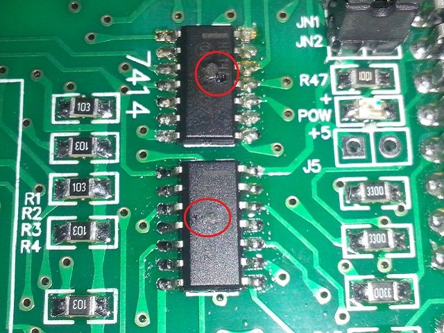

Обичајје да кад се тражи 5V онда треба и да буде 5V и сваки други напон уме да "изненади" цркавањем делова.
Ти адаптери нису са стабилисаним напоном а та плоча ипак није играчка.
Нађи исправно напајање од неког старијег компјутера па потражи по нет-у има објашњење шта да урадиш да би оно радило и ван компа и користи њега - ту имаш стабилних 5V са доста снаге
Могу само да ти пожелим да ништа није цркло на плочи него да је слабо напајање
Mora ispravljac sa stabilisanim naponom od 5V, nikako to sto si ti upotrebio, a i struja koju daje ispravljac mora biti veca od ukupne potrosnje. Nisu ti ispravljaci toliko skupi da si morao da reskiras.

Desio mi se peh.
Kao što ste rekli, upotrebom lošeg napajanja, spržio sam hex schmitt flip flop inverter na ploči (fotografija u prilogu).
Kupio sam kompjutersko napajanje i priključio stabilisanih 5V. Lampica na kartici je zasvetlela, ali su ova dva invertera počela da dime, prvo jedan pa potom i drugi.
Napon na njima je 5.3V konstantnih i stabilnih.
Da li mislite da je uzrok ovog pregorevanja prethodno napajanje (sa buvljaka) koje u otvorenom kolu daje 10V?

Prvo si ta kola ubio prevelikim naponom pa sada ona ruse napon na tom krljavom napajanju. Promeni ih pa probaj sa tim napajanjem za racunar. Za HC kola max napon 5.5V.

Elem, odnesi ploču u neki TV servis ili kod nekog drugara elektroničara da ti zameni te čipove i bićeš srećan ako je samo to.

Stigli su novi čipovi, drugar će mi pomoći da ih zamenimo. Ne očajavam zbog načinjene greške, svaka škola se plaća.
Samo se nadam da ništa više nije vrisnulo, jer kao što kaže archy970, čekanje od mesec dana da stigne druga kartica će me dotući. :)

Svi ostali elementi na ploci su najverovatnije samo optokapleri, sto bi
trebalo da znaci da nista drugo na OVOJ ploci nije moglo da vrisne. Ili
su bar jaaaaako male sanse za to.

U pravu si.
Zamenjeni su čipovi i sad sve fercera kako treba. Prvi put sam video motore kako reaguju na komande iz Mach3!
