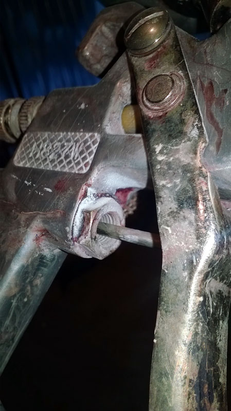

Interesuje me jedan deo, treba da nađem-kupim, za Asturo H827W pištoj,
to je navoj-matica koja ide na iglicu iza oroza,
ima funkciju fine regulacije prskanja, kada nema te matice prska grubo.
Pitanje je za Pezzo-a ili nekog drugog ko se razume.......
Gde da nađem tu maticu?
Na priloženoj slici ona ulazi u taj prostor kod iglice
i izgleda ovako
PS. dao sam da farba jednom poluobučenom liku i izgubio je taj šrafić.......:forbannad:
sada ako ne nađem taj deo moraću da kupim novi pištolj

znam da zvuci okrutno ali tako ti i trebamital wrote:dao sam da farba jednom poluobučenom liku i izgubio je taj šrafić.....
da ne budem mracan ako se ne snadjes postoji jedan dobar strugar u NS koji to moze da napravi :stolt:
a kako ti izgleda pistolj(uredno) sa slike mislim da ti novi nece trebati(greota je) :skool:
