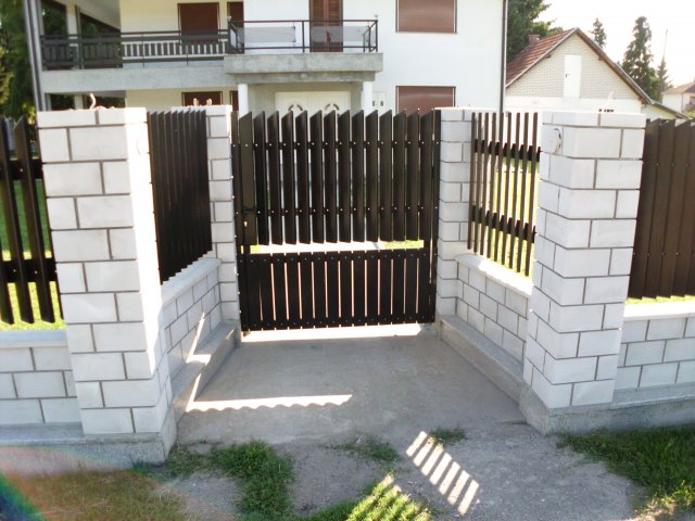

Mala kapija:

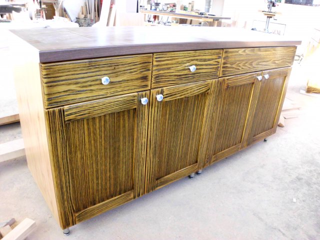

radenko wrote:evo malo slika nesto se radilo ovi dana:
[url]http://www.stolarskaradionica.com/forum/uploads/thumbs/2158_dsci1463.jpg[/url]
Radni delovi za kuhinju korpusi od univera beli bor , radna ploca tamni orah a frontovi od camovine (smrca) bajcovano sa bajc 4533 razredjen 1: 8 temelj 3702 patina ptw 009 zavrsni 3850/45 isto radjen i kredenac bez radne ploce
Kako dobro izgleda ova camovina! Sta joj da taj izgled, da potamne godovi kao paljeni?
Trt, mrt, zivot ili smrt!
Nikola ta camovina da bi tako izgledala mora prvo da se iscetkaju godovi izbajcuje u ton koji sam naveo zatim se natemelji kad se osusi presprica se vodenom patinom pa kad se patina osusi prebrusi se i patina ostane samo u udubljenima sto su iscetkana posle toga ide jos jedan temelj ponovo brusenje i na kraju zavrsni lak. To je postupak rada da bi bio takav izgled ako sm ti bio jasan.
Nikola
Posts: 658
Joined: 13 Sep 2007 11:55
Post by Nikola »
A cime se cetka? Celicnom cetkom? Ja sam palio brenerom pa cetkao onom celicnom cetkom za busilicu... Super to izgleda!
Nikola imas Mkita radi cetkaru za to a moze i celicnom( meksom)cetkom na busilicu sa manjom brzinom izcetkas i netreba da palis sa brenerom i posle toga objasnio sam ti postupak pozdrav
ps>probao sam i rucnom celicnom cetkom moze na camovini ali je malo teze nego sa busilicom i cetka mora da se vrti u smeru godova nikako popreko.

Kako cetka može da se vrti u smeru godova, osim ako je drvo poprecno presečeno? :forvonad:
Posts: 15048
Ravna okrugla cetka (ne loncasta) na busilici (ne brusilici).
Kada busilica stoji normalno na vlakna, cetka se vrti u pravcu vlakana.

Aha, ona kao sto odžačari džaraju dimnjake :P Žice po obodu?

radenko wrote:Nikola imas Mkita radi cetkaru za to a moze i celicnom( meksom)cetkom na busilicu sa manjom brzinom izcetkas i netreba da palis sa brenerom i posle toga objasnio sam ti postupak pozdrav
Da, video sam tu spravu....cetkaru...super stvar... Probao sam i ja rucno, ali stvarno sporo ide...jos ako je paljeno, bas se tesko skida garez rucno... Hvala!

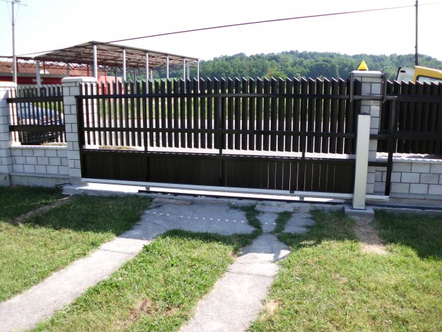

Evo velike klizne kapije:

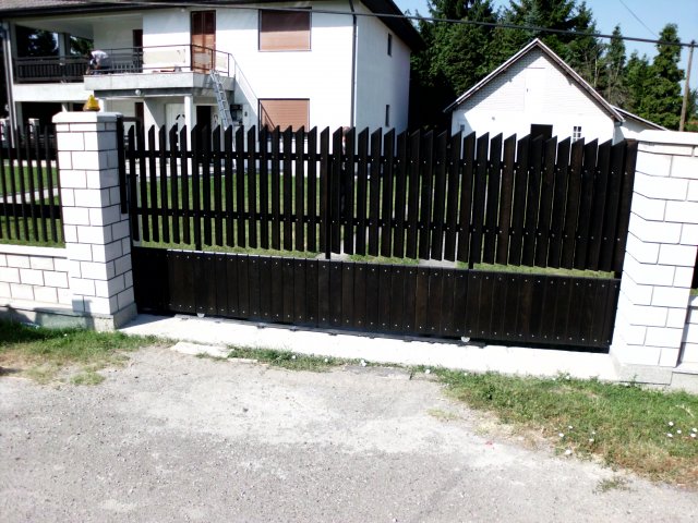

Dobar rad,silu tarabica si napravio,kojaje deblina tarabe i ako nije tajna koja je cena po komadu...
I ovo ce da prodje.
Zvecanac perda na ogradi je 100x 10 x 2,8 secena pod uglom od 60 stepeni sa gornje stane i pod uglom od 40 stepeni sa bocne stane gde lazi na baskiji a cenu pojedinacne nemogu ti reci jer sam radio sve ukupno nije samo perda nego i baskije konstukcija kapije motor letva a sve je ofarbano vodenim lakovima za napolje smo jedna stvar 1500 evra dao za boje pozdrav.
zvecanac
Posts: 612
Joined: 01 Oct 2008 20:54
Location: Srbija, Zvečan
Post by zvecanac »
Lepo odradjeno,ogroman posao,cudo nisi radio tanje tarabe...
I ovo ce da prodje.
mora toliko jer srafi se pod uglom od 40 stepeni da bi lepo lezala na baskiji!

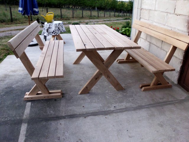

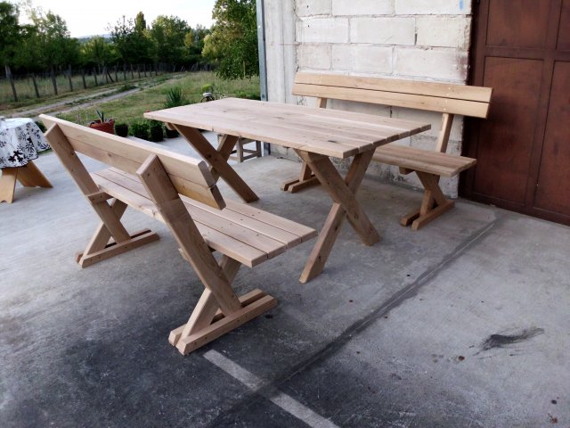

Evo neki klupa i sto za terasu:
jos samo da se zastite ( ofarbaju )
