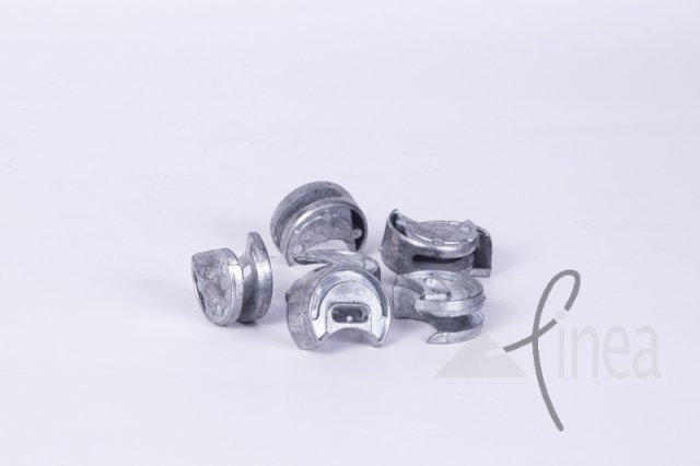

Vidis ima nas jos ovde koji smo godinama ( par desetina ) radili u industriji namestaja ( fabrika jasen )venzinatiko wrote:U tome i jeste poenta taj majstor nece da se cima da nisani da izbusi rupe za excetre................................................................................... ........................................................................................................................................................................................ Ja posle i jednog o drugog vidjenog uvek bi uzeo namestaj spajan excentrima jer je to pokazatelj da nije amaterski rad .daleko wrote:....
I to u mnoogo ozbiljnijim firmama nego ova Forma Ideale .
I ja sam jedno vreme radio na vishevretenastoj bushilici ( tiplerici od kako kazes nekoliko desetina hiljada evra ) kao uostalom i ti pa me zato i cudi ovako tvoje razmisljanje .
Moram da te priupitam , jesi li ti osim u masinskom delu radio ponekada i na montazi namestaja ?
O kakvoj cvrstini i majstorstvu pricas kad su excentri u pitanju ?
Vidjao sam more starijeg ( polovnog ) namestaja gde su bas ti excentri popucali . radilo se o ekscentrima F 25mm ,
kasnije su poceli da koriste i od 15mm .
Ajde ako mi ne verujes prvom sledecom prilikom kad budes sklapao taj tvoj garderober 2x2 ekscentrima , pre nego sto zakucas ledja pokusaj da ga uspravis .
Sa iver vijcima ces takvu konstrukciju sigurno podici jer je mnoogo bolje ukrucena i stegnuta .

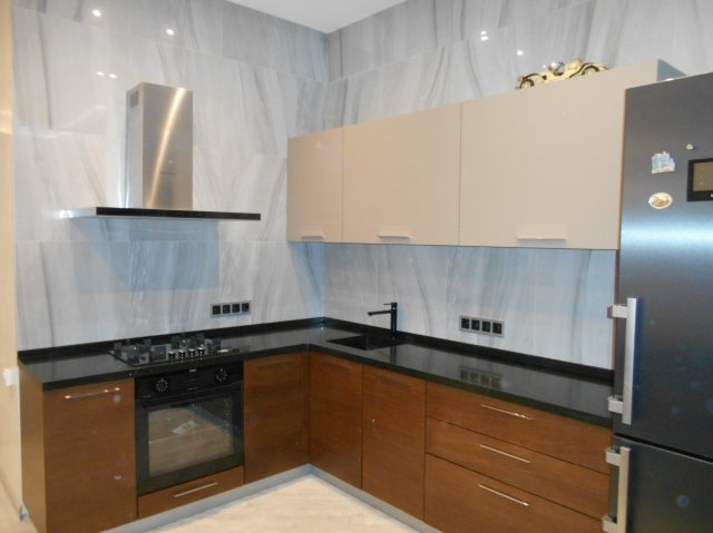

Da odgovorim, svaki moj rad je nekoliko hiljada eura, korpusi su uglavnom od iverice. Sto se tice nekog standarda svi moji proizvodi su po ГОСТ standardu. Iverica koju koristim je nevski laminat.... А projekat.....
Korpusi iverica, gornja vrata Akril, donja mdf furnir hrast dva milimetra debljine cena 4600 eura bez radne ploce i tehnike
