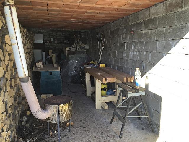

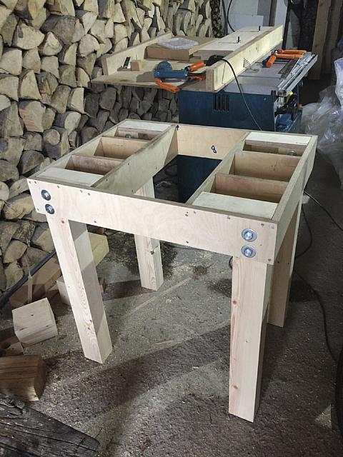

Za novogodsnje i bozicne praznike se opet malo grunfovalo. Definitivno sam uspeo da prebacim radionicu u garazu, pa je bilo malo hladno, bez obzira sto je radionicu grejala sklepana furuna.
A pogled napolje mnogo lepse ilustruje koliko je bilo lepo. Dok ima sunca, a temperatura se podigne na nekih -7 :D
No, bez obzira na uslove, tezga je na kraju postavljena na noge. Koje drze onako kako treba, tj ko mrtav rukom. Ni mojih skromnih 120 kila uz svo guranje je ne ljujljaju, pa sam siguran da ce raditi posao kako treba. Ostaje montiranje stega, busenje rupa za holdfastove, i dodavanje sitnica koje zivot znace, ali to sve sledeci put. A pri tome moze i da se rasklopi za nuzdu.

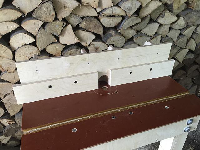

I sto za glodalicu je takodje stao na noge, tj zavrsio sam podkonstrukciju koja mi omogucava da podesim povrsinu stola da bude potpuno ravna. Noge se skidaju, posto radionica jelte mora da se sklopi na minimum, ali ce dobiti i precke, opet u sledecem nastavku. No i sada moze da se koristi kako treba, pa ce posluziti za pravljenje ostatka delova.
A na stolu je naravno montirana i vodjica. I ona zahteva jos dodataka, ostavljenih za sledeci put, posto joj trenutno fali mehanizam za fino podesavanje, i nosac komparatera koji ce omoguciti pomeranje za rastojanje precizno u stoti deo milimetra, ali za razliku od onih kojima je radionica u kuci, ja do nje putujem 250 km, pa uradim sta uradim ;)
Vodjica je kombinacija nekoliko ideja, od mehanizma za pomeranje preuzetog od Peta Warnera, do konstrukcije preuzeta od Boba Procara. Za sada sam jako zadovoljan kako radi, videcemo kasnije, no napravljena je tako da lako moze da se prilagodi najrazlicitijim zadacima.

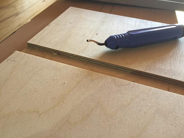

Glodalica cesto podigne vlakna ako je zljeb poprecno na njih.
Za sada nisam nasao elegantniju, brzu, i precizniju alatku za skidanje tih podignutih vlakana od Noge. I to u jednom potezu.

Kako si isekao krug u tekstolitu oko glodalice?

Je'l ovo reklama za drva :D
Bogami, ima ti dosta kvadrata ova radionica, pogotovo na slici br.2 :)
Posts: 3848
Jeste, tako je, samo mora da se radi u dubokim cizmama, inace upada sneg ;)
Nikola, Imam jedan sekac rupa koji se podesava, i koji koristi plocice stirije, koji je ostao jos iz sovjetskih vremena. Za razliku od ovih novih, na dobroj stabilnoj busilici sa njim nema problema u otvaranju velikih rupa tacnog precnika. Inace sam napravio jos nekoliko umetaka od ostataka tekstolita, od kojih sam neke izbusio, a neke ostavio u rezervi, ne bi li ih prilagodio kada mi budu zatrebali. Biram onaj kroz koji najtesnje prolazi glodalo koje koristim.

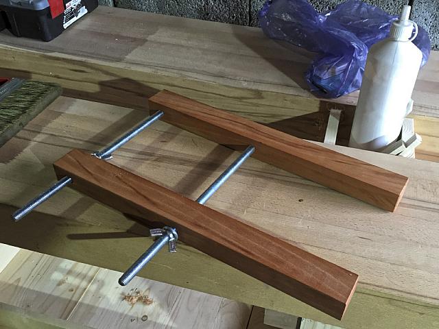

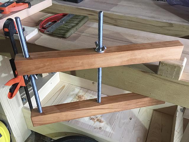

Zakon o potrebnom broju stega u stolarskoj radionici je prost, potreban broj stega se odredjuje po formuli n+1 gde je n trenutan broj stega, a to bas i nije lagano za dzep. Bas zbog toga mi se po glavi odavno mota ideja da napravim nekoliko sto jeftinijih stega, i sa Boletom sam prilicno dugo raspravljao sta je najefikasnije resenje, no sve mi se cini da sam na pravom tragu sto se tice dubokih stega, ne preterane duzine zahvata.
KOnstrukcija je prosta, dve letve od tvrdog drveta, u mom slucaju duzine 45 cm, i dva navojna vretena duzine 33cm, prakticno trecine metarske sipke. Vretena su u jednoj letvi fiksirana tako sto je u letvu urezan navoj, i sipke su u njega pritegnute kljucem. Pokazalo se da to sasvim dovoljno drzi sipku, bez ikakve potrebe za lepljenjem. Stezanje je uz pomoc dve leptir matice, postavljene na suprotnim stranama pokretne celjusti, tako da zadnja gura, a prednja, prema ustima priteze. Uz dve sajbne, to je kompletan matrijal za stegu. Cena stege je nekih 200 dinara, sto svakako nije preteran izdatak za bilo koga. Otvor celjusti je 23 cm,od navojnog vretena do usta stege. A raspon je nekih 25 cm.
A da li radi.. Radi i vise nego dobro, ovako pritegnutu kocku jedva uspem da izvucem. A nije da ne mogu da potregnem ;)

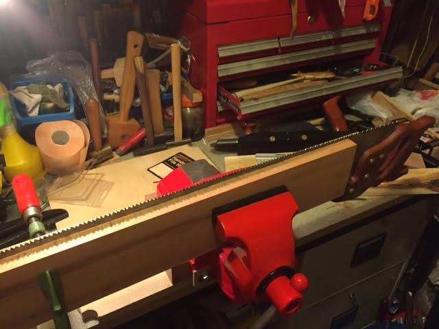

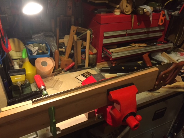

Danas se malo ostrilo..

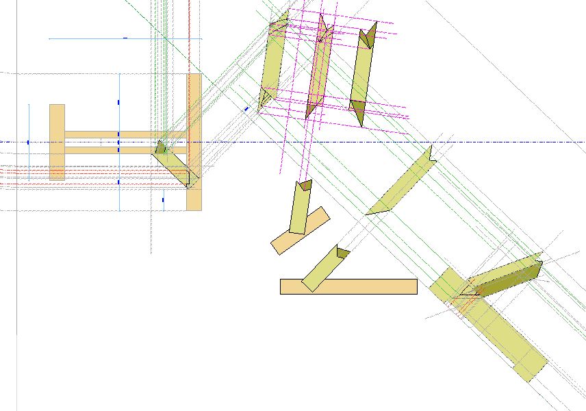

Malo se crtkalo, onako kako treba, bez 3D, za jedan od sledecih projekata.
L art du trait na delu.
