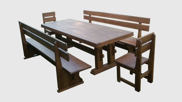

evo malo i mojih radova,kritike dobrodosle

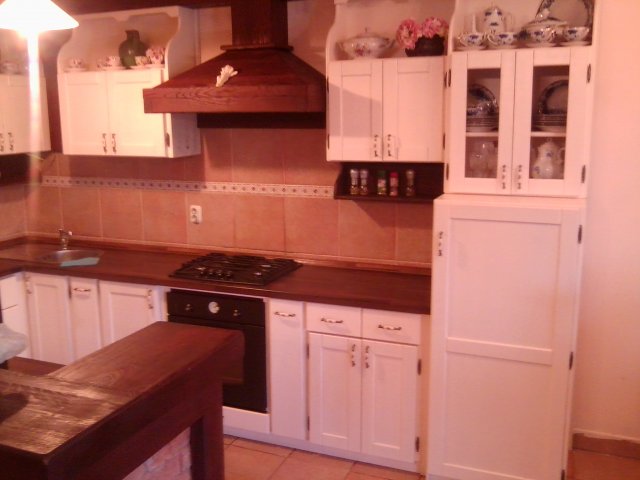

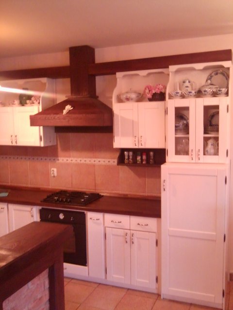

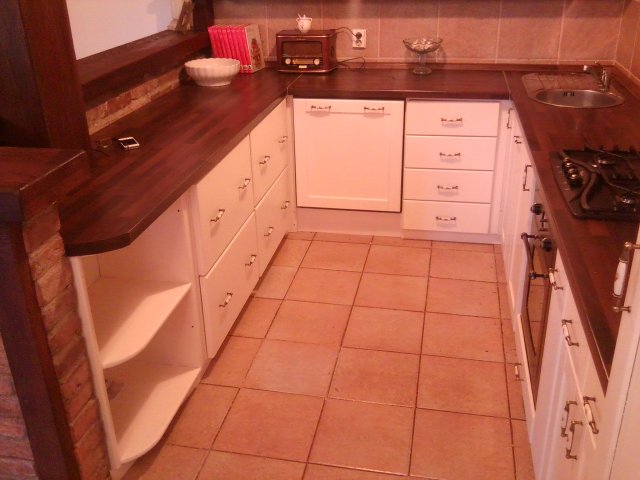

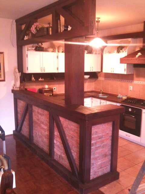

evo jedne kuhimjice

Meni se svidja, samo ne znam sto jo tepas :)
Ako je ovo kuhinjICA sta je onda kuhinja, a sta li je tek kuhinjetina?
Salu na stranu, ovaj zidani deo, sa kosnicima je bas dobro ispao.

Od kojeg materijala je kuhinja? Kako i kojom bojom je farbano?

Kuhinja je cjela od masiva,tj hrasta,osim ledja i radne ploce.
A bojano je koliko se sjecam sa dulux bojom za drvo. Sve je bojano valjkom jer je boja pregusta za spricu..... :rodna::rodna:

RUSTIK wrote:Kuhinja je cjela od masiva,tj hrasta,osim ledja i radne ploce.
Imam u planu izradu neceg slicnog ovome. Ako ce dizajn proci svakako cu napomenuti da sam od tebe to uzeo :)
Ja cu od MDF-a raditi, a bojanje ce isto biti valjkom. Nema potrebe za :rodna: jer mislim da u ovakvom tipu kuhinje bolje pristaje efekt koji daje valjak nego glatka povrsina spricanja...
Jos jednom :prsgore::prsgore: za kuhinju

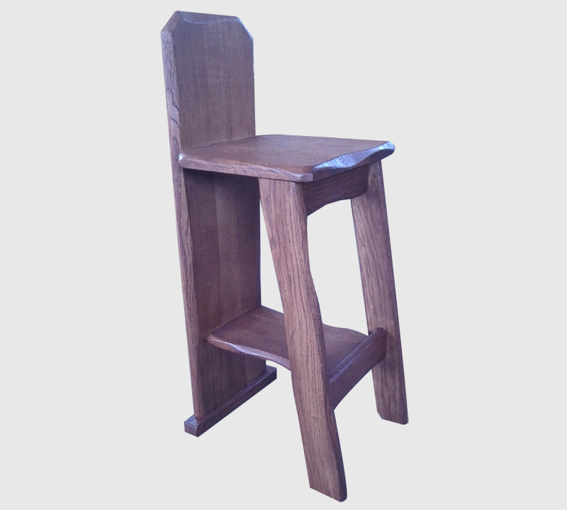

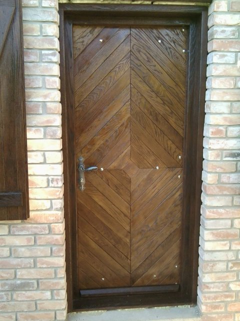

evo jos malo radova

Post by mirkoni 2 »
Odlično,mislim da ovde nema šta da se kritikuje

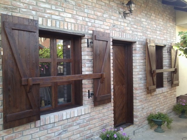

evo me opet :skool::skool:

Nisam do sada vidjao ovaj nacin fiksaranja salona. Da li je to kod vas uobicajena metoda ili je to tvoje licno resenje? Obicno sam vidjao neke kotve koje se fisiraju u zid a sa druge strane napnu salon.
To je starinski i mnogo dobar sistem, samo mi se ne svidja kako je on to uradio. Pre svega, ta letva ne treba da stoji tako visoko, vec dosta nize, tako da u slucaju nekog nevremena moze da posluzi ujedno i kao ograda za saksije sa cvecem ukoliko ih bude na simsu. Sem toga, bolji su metalni drzaci na krajevima u obliku vertikalne rucke od deblje zice, pa se letva zasece na oba kraja i kad se provuce kroz te drzace, taj zaseceni deo nasedne i nema sanse da se pomeri ma kakav vetar da duva. Pokusao sam da nadjem neku sliku takvog drzaca/kocnice na netu, ali nisam uspeo.
Posts: 15043
Mislim da je glavni razlog zbog kog bi letva trebala da ide nize to da jednostavno ne smeta, to jest da ne stoji ispred nosa frajli kad krene da kibucuje niz sokak :)

Post by RUSTIK »
Ovdije letva stoji samo za ukras. A što se tiče visine letve gazda tako htio. Kaže tako mu ljepše.:oskyldig:
Posts: 15043
Mozda gazdarica stalno visi na prozoru :)
