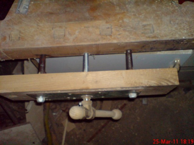

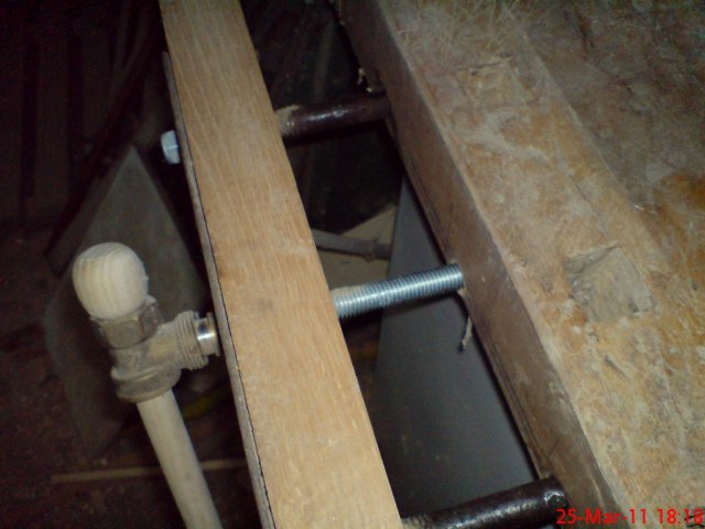

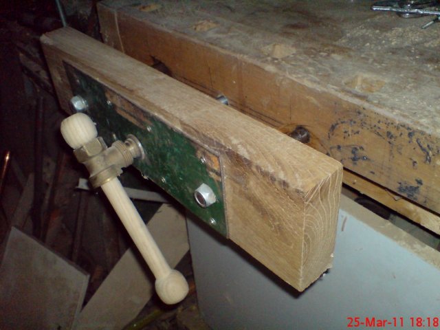

Evo kako to izgleda od malo gvozdja, malo navojne sipke, malo lima
cena mizerna, par evra i dva sata posla.
Jednostavniji od ovih vidjenih, a vrsi istu funkciju i to odlicno.Drvo sam
iskoristio za vodjice, tj precizno sam ih probusio.Tu je jedino matica ili sraf nevidljiv jer je
i on upusten u drvo s tim da je zavarena na flahajzn radi ukrucenja matice ili srafa.
Lepo si uradio , samo trebao si umesto metričkog navoja da staviš trapezni navoj ... kod tebe je sitan korak navoja ,pa kad treba nešto da stegneš treba mnogo puta da okrećeš vreteno. Sa trapeznim navojem većeg koraka je druga priča..branimir wrote:Evo kako to izgleda od malo gvozdja, malo navojne sipke, malo lima

Ko kaze da mora biti trapezni navoj, nije presa u pitanju.
Nisam primetio da metricki navoj nesto slabo steze.
Inace stolarsku stegu slabo kristim(imam dve),nesto sam radio, druge stege su bile zauzete pa
sam na brzinu improvizovao i to je rezultat. Ko nije sklon improvizaciji novce u
ruke pa kupuj, ja sebi mogu da dozvolim taj luksuz da mogu mnoge alate, a boga mi i masine, sam odraditi.
Tako da mi je dobro poznato koji navoj i za koje svrhe odabrati.

Nije poenta trapeznog navoja u sili. Uvek mozes da izaberes dovoljno veliki metricki navoj koji ce izdrzati istu silu kao odgovarajuce manji trapezni.
Nikolasd je lepo napisao de se radi o tome da metricki, moras da obrces mnogo vise da bi pomerio stegu.
Tipican trapezni navoj za stege je sa korakom od 4-6mm, a odgovarajuci metricki sa tim korakom je vec mnooooogo velik.
Koliko mogu da procenim sa slike (posto nemam sa cim da uporedim), ovo lici na neki M12 sto bi znacilo korak od 1.75mm. U poredjenju sa uobicajenim trapeznim navojem 12X3 (kakav je recimo na malim rucnim stegama) to znaci mnoooogo vise okretanja. Pri tom M12 moze da istrpi dosta manju silu nego trapezni 12X3.
Nazalost, sa druge strane, jako tesko je naci sipku sa trapeznim navojem a jos teze odgovarajucu maticu (osim ako se kopa po otpadima). Ureznice za trapezni navoj, cak i kad ih nadjete, kostaju "ko leva ruka i desna noga" (M12X3 trapezna ureznica je negde oko 200 evra).
Stoga mislim da je ovo resenje sasvim OK, osim sto bih birao najveci M navoj koji moze da se pronadje, u svakom slucaju veci od M12, posto mesta ima, pa dimenzije nistu problem.
Kao sto sam i napisao dovoljno mi je poznato koji navoj i gde, ali isto tako
da uvek postoji i drugacije resenje.
Prikazujem resenja koja su svima na dohvat ruke. Nije pamet ako se
kaze da treba trapezni navoj, to se vidi iiz samih slika tzv. fabrickih stega.
Profesore, uvek se trudim da sto manje koristim trapezni navoj, kolege mi
to uvek mogu odraditi i imam ih par u rezervi, ali sa standardnim navojnim sipkama imam vecu komociju.
Dosta se stvari radi odokativno i na brzinu i nije bitno koji je M, bitno je da radi.
A to da li sam okrenuo par krugova vise, da li je to bitno.
Vreteno je M12 (to mi je bilo pri ruci) a vodjice 16mm, T komad je od mesinga(radijatorski ventil) uglavnom
sta mi je nadohvat ruke, a toga ima podosta. Znaci sve sto napravim je nulta serija.
