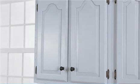

Cassa Bella,Valjevo,mislim da je sara za jedna kuhinjska vrata,obaranje ivica i onaj "rad",tj sara na5,6 cm od ivice celom duzinom i sirinom vrata oko 300 dinara po vratima a mozda i manje...i to sa njihovim programiranjem...

na ovo mislim...
