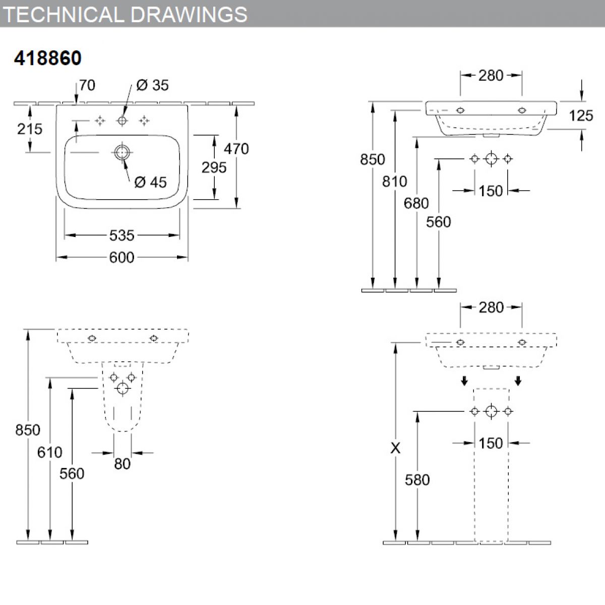

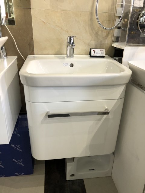

Potrebna mi je pomoć (savet, sugestija) oko izrade ormarića za lavabo. Naime, usled "brzinske" (čitajte nepromišljene :) ) kupovine lavaboa, priče prodavca i sl. faktora, kupljen je sledeci lavabo :
Pošto mi nije strano crtanje u raznim programima i rukovanje alatom, odlučio sam da napravim element za lavabo koji naravno nije ugradni...
Ono sto sam planirao da uradim trebalo bi da izgleda nešto ovako:
Na slici je takođe lavabo koji sam kupio ali zbog cene sam pazario samo njega, za donji element pomislio sam da ću moći nešto slično da uradim. :pucko:
Pošto nemam iskustva sa stolarskim radovima, posle nekog početnog informisanja skapirao sam da ova zakrivljenja koje treba da uradim na prednoj stranici ormarića uopšte nisu jednostavna.
Pitanja su, kako dobiti ova zakrivljenja na ormariću, da li je to medijapan koji može da se naruči sa nekim određenim prečnikom zakrivljenja kako bi pratio liniju lavaboa ili je to ipak složenija procedura?
Da li bi u slučaju komplikovanosti izrade prethodnog predloga bilo znatno jeftinije da se naruči ploča od medijapana laserski kantovana (ili polimermerna, granitna ploča zbog vlage) kvadratnog oblika, čije ivice ne bi pratile liniju lavaboa nego bi se on postavljao na nju a donji deo bi bio "tipičan" ormarić?

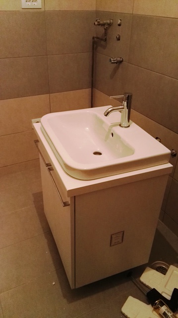

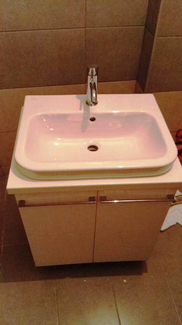

Pozdrav svima, sa malim zakašnjenjem postavljam realizaciju ovog mini projekta ali za mene kao početnika velikog. Takodje, možda nekog bez iskustva ohrabri ova priča i krene u izradu sličnih stvari, što pretpostvljam i treba da bude glavna poenta ovog foruma.

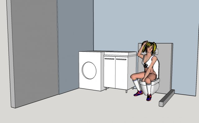

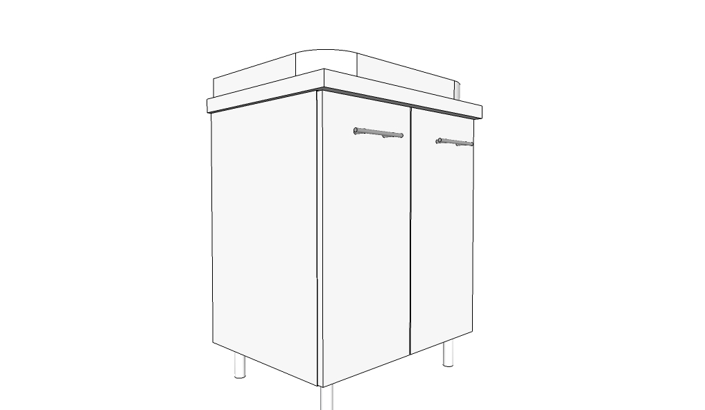

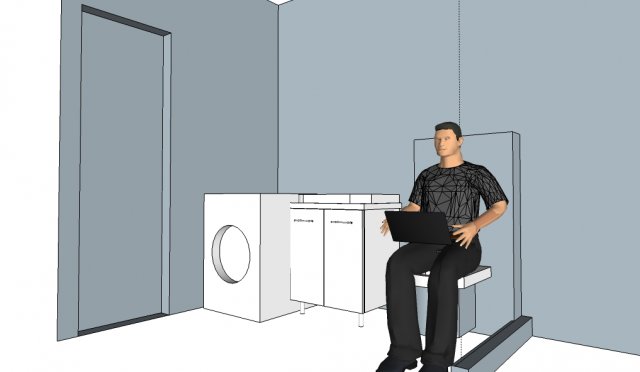

Prve tri slike su model iz programa sketchup, jednostavan programčić za korišćenje sa finim prikazom rešenja.
Poprilično je korisno nacrtati kompletno kupatilo kako bi se stekao uvid o dimenzija elemenata koji se izrađuju. Da to nisam uradio prva verzija komodice bi bila prevelika i zauzela bi dosta prostora, gde bi u ovom slučaju znatno uticala na prostor oko wc šolje. Zahteva malo vremena ali meni je dosta pomoglo jer nema bas puno informacija i standarda na netu o prostornom rasporedu u kupatilu ili ih ja barem nisam našao :)

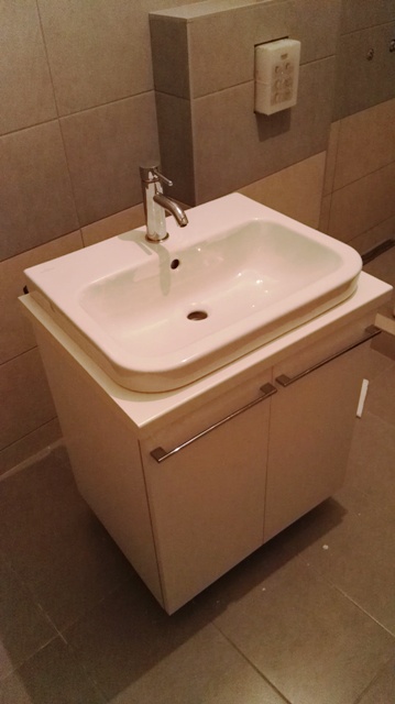

Sledeće tri slike, gotovo rešenje.
Spajanje elemenate je vršeno womax "keksericom" poprlično nepreciznom ali i jeftinom, koliko para toliko i muzike. Naravno sve se moglo spojito običnim šrafljenjem ali nisam hteo da se vide rupe, stvar ukusa i mogućnosti.
Greška koja sam napravio je da nisam uračunao coklu od 7 cm na koju se naslanjaju vrata-frontovi. Jednostavno prilikom crtanja sve vreme na skici su stajali frontovi tako da sam skroz zaboravio na unutrašnji deo na koji se naslanjaju. To je ispravljeno tako što sam "ukrao" od "ledja", to jest isečen je deo od njih.
Cena izrade komodice iznosi 6800 dinara bez ručkica za vrata i par šarki (cena ručica je za par 1200 dinara ali to je već stvar cenovne komocije i izbora). Najskuplji deo je ploča ispod lavaboa jer je u pitanju radna ploča od 38 mm i njena cena je bila oko 3400 dinara, nisam morao da stavljam radnu ploču te debljine, mogao sam i običnu, ali mislim da je poprlično lepše. Problem je što se od te radne ploče iskoristi možda 20 posto a veći deo se baca (rupa za lavabo) ili iskoristi za nešto, još ne znam za šta.
Sumirano na kraju, ušteda oko 15 000 dinara u odnosu na cenu tražene komodice, druga slika u postovima. Možda nije lepša i kvalitetnija ali misim da je fino ispalo. Sve u svemu potrebno je ne mnogo vremena i alata, pomoć nekog za pridržavanje, strpljenje, ali na kraju je poprlično lep osećaj napraviti nešto.
Sledeći projekat je jednostavnija kuhinja, imam već nacrtanu celu, postaviću u novom postu. Možda je prevelik zalogaj za početnika ali u svakom slučaju nije mi problem da probam. ;)
:tummenupp:
Nisi morao da koristis radnu plocu, mogao si da poduplas ivericu po ivicama i da okantujes ABS trakom 2mm debljine i onda iseces potreban otvor.
Jesi li necime zastitio otvor na radnoj ploci ili si ostavio golu ivericu ?
ps. za prvi projekat odlicno :prsgore:

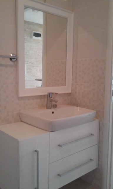

Odlicno. Ono sto bi trebao je nasilikonirati lavabo na spojevima. Stavicu ja moju ideju za takav kupatilski ;)
