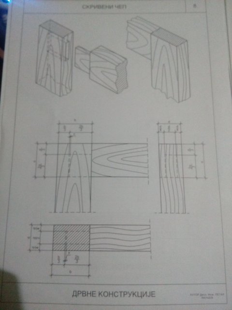

Ako te jos nesto konkretno zanima samo reci, mogu ti i uslikati iz knjige kako se racunaju duzine debljine i sirine cepa u odnosu na debljinu materijala :)
Znaci za smrtnike stap i kanap opet :) . Ne bi bilo lose da vidimo tu tabelu . Znanja nikad dosta :)

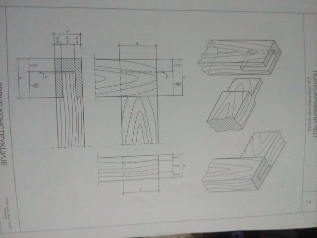

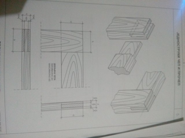

Evo i crteza.
