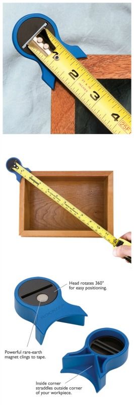

Gde moze ovo da se naruci ?
Posts: 592
Pomoglo bi kod sklapanja plocastog namestaja , provere se dijagonale a sa tim i vinkla pre shrafljenja .

A sto da se kupi, kada moze da se napravi. I to prilicno prosto. Magneti se lako nadju, a sve ostalo je 15 minuta posla. I stelovanje na tacnu duzinu nije preterano komplikovano.
Čak i bez magneta, glavno da imaš na šta zakačiti metar.
Kad smo kod toga, gdje se mogu naći magneti? Tražim već neko vrijeme i ništa...

Sta ce ti ovo ? Ne kazem da nije interesantna stvarcica ali za dijagonalu koristi metar i to je to . Sasvim dovoljno precizno,nije to puska 😉 .

Onda slozis pet elemenata od kojih svaki fula za milimetar, i ako nemas srece (a obicno nemas), na kraju dobijes da zadnji fula u odnosu na prvi za 5mm.
No... napravica i nije tu zbog preciznosti, vec vise radi lakseg rada. Metar cas posla spadne sa coska, cim je dijagonala iole veca.
Ako hoces preciznost metar nije adekvatna naprava. Za to se koriste dve zasiljene letvice povezane sa dve obujmice sa srafom, sa unutrasnje strane.
Cak i jedna prosta stipaljka-stega na sredini radi mnogo bolje od metra.

"No... napravica i nije tu zbog preciznosti, vec vise radi lakseg rada. Metar cas posla spadne sa coska, cim je dijagonala iole veca."
Upravo tako , ormani vecih gabarita imaju duze dijagonale pa mi metar cas posla vrdne i spadne .
A ipak nekako vise volim da korpuse prvo doteram u vinklu pa onda stezem okovom nego posle kad prikivam ledja jurim prav ugao .
Hvala . . .

Kad je sve iseceno na pravu meru i sve je u mm tu ne moze da se desi bilo kakvo odstupanje koje narusava vizuelni i funkcionalni deo namestaja . Ja sam licno pristalica pomagala i stvari koje olaksavaju posao ali kada se nagomila 10-15 ovakvih gluposti to dovodi do toga da sve na kraju zavrsi u kanti . Kad bi nabavljao ovo sa slika za dimenzije od-do trebalo bi ti 3,4,5 komada samo za dijagonalu.

I... sta je problem imati 3-4 komada za razlicite raspone dijagonala?
To da je sve iseceno na pravu meru... mozda :)
A i to da kada i jeste iseceno na pravu meru sve se samo slozi ... tezi slucaj :)
Vremenom sam naucio (i u svom poslu, a i u hobiju), da brze radim kad radim polako, koristim svaki moguci alat koji mogu... stvari radim onako kako bi trebalo, a ne kako bi moglo...
