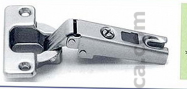

Pitanje glasi , da li su dovoljne 3 preklapajuce sharke ( 100mm od krajeva po jedna i naravno treca u sredini )
Oce li 3 sarke da nose ovu tezinu ?
Sarke su preklapajuce FGV , otprilike ovakve
Minimum 4kom

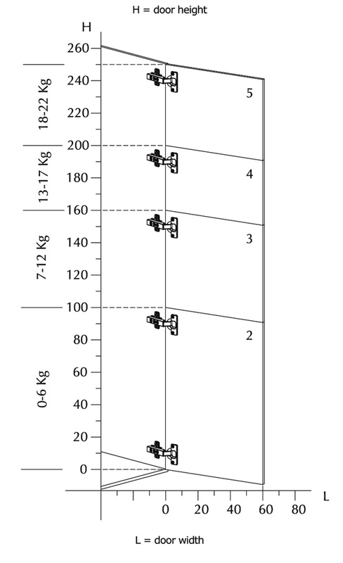

Potrazi na netu FGV katalog. Imas tacno nacrtano koliko sarki ide za koje dimenzije vrata i gde treba da se pozicioniraju.
Treca (cevtvrta, peta...) ne ide na sredinu, vec vise ka gore
Posts: 592
Pronasao sam ovu skicu .
Izgleda da su tri dovoljne ?

LepoJeBitiFin wrote:Pronasao sam ovu skicu .
[url]http://www.stolarskaradionica.com/forum/uploads/thumbs/2452_nosivost1_0.jpg[/url]
Stavi ti 4 da ne razmišljaš poslije... jedna više nije neka pretjerana investicija
Fgv nije neka kvaliteta pa pa je i to razlog da staviš jednu više

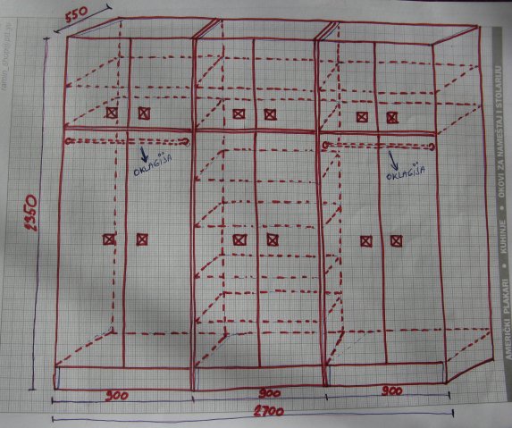

Ma radi se o 3 spojena plahara ( 2350x900x550mm )
Isprekidanim linijama sam pokusao da prikazem unutrasnjost plahara , da bi se ocenilo gde dodju police , i oklagije za garderobni deo .
Nosio sam se mislju , da velika krila idu do vrha ( 2250x447mm ) ali mi se to ucinilo nekako nefunkcionalno , morala bi domacica cak i kad joj treba nesto iz gornjeg dela da poteze i otvara ovako veliko krilo ( ili mozda gresim ? )
Jos jedno pitanje ,kad sam vec okacio fotografiju . . .
Ako se bas ne vidi dobro na slici , 2 plahara ( krajnji levi i desni ) su garderobna ( predvidjena je oklagija ) i u donjoj zoni nisam predvideo horizontalu , pa se plasim da s obzirom na dimenzije istih ( 2350x900x550 ) i usled opterecenja vremenom ne dodje do nekog uvrtanja i rasirenja iverice u toj donjoj zoni ?
Inace u gornjoj zoni na rastojanju od 700mm od plafona i odmah iznad oklagije sam predvideo jednu horizontalu radi ukrucenja .
Da li je samo ona dovoljna ?
Hvala
p.s , ovaj srednj plahar sa policama ce imati i u gornjoj i u donjoj zoni po 1 horizontalu , i planiram da ga sa spojnicama F8mm( 4 po stranici ) vezem za susedne plahare i na taj nacin i njih ukrutim i sprecim da se oni eventualno razabe ?
Ne griješeš za vrata, bolja su dvoja.
Horizontala u dnu ti nije potrebna, vec imas coklu koja ce odraditi posao.
Kad zavrsis povezi elemente spojnicama kao sto si planirao i miran si.
Baglame ce drzati i tri, ali kao sto rece ST nije ti neka investicija da stavis po 4.
