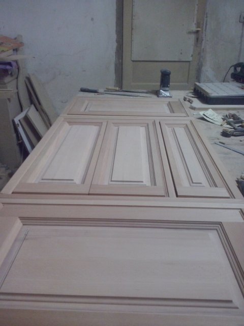

neznam sta je prodavao pre dvanaest godina ja sam kupio profil kontra profil pre tri god ,ali onu skuplju varijantu od 4kom glodala u kompletu ( koju mozes da kombinujes na vise nacina) uz tri cetri ostrenja do sad uradio sam na njima preko 500 m2 fronta za kuhinje uglavnom jasen i parena bukovina .takodje i glodalo za tablice sa izmenjivim plocicama kupljeno isto tad i isto toliko drveta je obradilo .(Mozda sam imao srece) da se nelazemo daleko su od odlicnog alata imaju dosata mana ali uz dobrog ostraca moze se raditi na njima . napomena glodala su sa hss polcicama nemogu da rade medijapan i ivericu (naravno govorim o glodalima za vertikalni frezer)

za malo vise para nemozes kupiti ozbiljno kontra profil glodalo ,ali za duplo vise nego kod rusa mozes solidno,ni ova nasa nista neodskacu kvalitetom od rusa a krecu se oko 170 evra pa navise

nehvalim ih ali komplet od dva profilisana glodala i dva ravna 6mm i 14 mm mogu da se kombinuju za razne debljine vrata i dvostran kontra profil cak i za sobna vrata i sve to za cinimi se 90 evra .kada se potrose za par godina stavicu vidija plocice na njih za otprilike iste pare.ima jedan ostrac iz Bajse parvi cuda od alata
