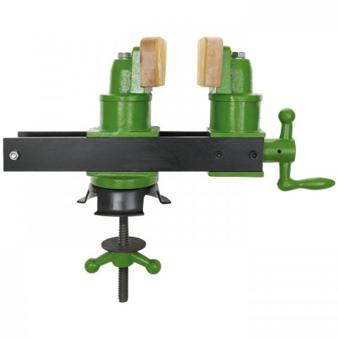

momirz
Posts: 960
Joined: 22 Apr 2014 21:34
Location: Srbija-Kragujevac
Post by momirz »
Trenutno se snalazim sa dve slicne ovoj:
Jedna ima fiksne glave a kod jedne rotiraju. Montiraju se u rupe na stolu i stvarno mogu (zajedno) da drze sta god i kojeg god oblika.
Sa njima sam lepio strane fotelja koje skoro nigde nemaju prav ugao. S paknovima 30mm otvor im je 19cm.
A paknove (ili se kaze pakne?) mozes da pravis kako ti zatrebaju.
Problem je sto nisu male i zauzimaju dosta prostora na stolu, pa onda ide skidaj - postavljaj i tako stalno.
Za ono sto je Velja predlozio bi morao da radim ceo sto. Inace ja volim taj tip stega odnosno evropski sto jer se sa njim snalazim kao riba u vodi.
Za pristojan evropski sto i da napravim, sad nemam mesta (a inace ce biti moj prvi izbor za veliki sto).
Sad mi je prilika da dobijem nesto sto inace ljudi koji putuju avionom ne mogu da donesu. Voleo bi da se sto lakse montira da sto brze mogu da pocnem da radim, ali jesam spreman i da se pomucim (ne bas mnogo :)) ako zbilja dobijam u onosu na one navedene u originalnom postu. Jedino ogranicenje je da bude iz Nemacke.
