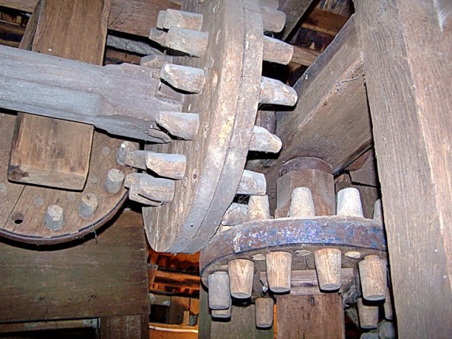

Kao prvo, koji tip uzubljenja izabrati - klasicne mashinske zupce ili ono snalazenje sa okruglim tiplovima koje sam video samo u drvenoj varijati? Muka je i sto mi trebaju razna uzubljenja: za precnik od 58 cm treba mi konusno uzubljenje pod 90 speni ose (4 zupcanika), za precnik od 40 cm unutrasnje uzubljenje (2 zupcanika), i za precnik od 20 cm klasicno spoljno uzublavanje. O tipu samih zubaca ne smem ni da mislim, pravi, krivi...
Sam to da radim, bojim se zbog potrebne preciznosti, pa mi pada na pamet da se to odradi na CNC mashini, ali slabo ko hoce da se bakce sa zupcima, pa jos mozda u 3D...
Varijanta je i plastika, ali mislim da me to skuplje doslo...
Kao poklon citaocima ovoga, evo linka na kome je objasnjenje kako se proracunavaju zupcanici sa valjkastim tiplovima: http://www.odts.de/southptr/gears/pegs1.htm i jednog dobrog YouTube klipa o tome kako praviti same zupce: https://www.youtube.com/watch?v=tDqc5xMM5cA
