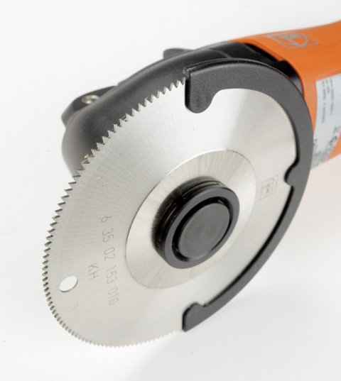

Ovo sa malom brusilicom što je napisao Parketar bi bilo najjednostavnije ali teško ćeš naći takav list jer mora podnositi veliki broj okretaja. Prije 15-ak godina sam vidio reklamu za šajbu za brusilicu sa lancem poput onoga za lančanu pilu ali ne znam može li se i gdje to nabaviti.
I kao zadnje (a može i kao prvo) u Zadru u Splitu su Bauhaus centri. Koliko znam oni se bave i posuđivanjem alata pa vidi imaju li multialat za posuditi. Možda ti se to najviše isplati ovisno koliko si daleko.
Posts: 15040
Te sajbne sa lancem od motorke vidjam povremeno po prodavnicama. Cini mi se da je firma Modeco (Poljska ako se ne varam), mada nisu bas jeftini koliko se secam. Reda 35-40 evrica.
List cirkulara koji ide u brusilicu, mora biti bas za to namenjen. Mora imati "grbe" iza zuba, kako bi ogranicio zahvat, i najcesce imaju 0 ili negativan ugao zuba. Upotreba obicnog lista u brusilici je ekstremno opasna, ne samo zbog broja obrtaja, vec zato sto list hoce da "zakopa" i onda izbaci brusilicu pravo nazad, to jest najcesce po sred tvog cela.
Ni slucajno ne upotrebljavaj ni jednu ni drugu varijantu bez stitnika na brusilici. Znam da 90% ljudi taj stitnik skine jer im smeta, al sa ovim zaista nema nikakve sale.
Brusilice idu na 11000 obrtaja, a na listovima cirkulara pise maksimalni broj obrtaja i preko toga moze da se razleti.

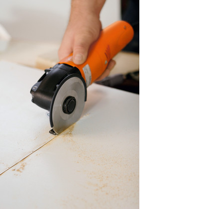

A jel neko probao s ovim oscilirajucim cudom rezat iveral, tipa kad treba upasat policu za ormar i nesto sl... sta nije bitno da je precizno u mm. Kako se ponasa tu ako bi se naslonio na alu sipku i po njoj vodio. Bili bio cisci rez od ubodne pile?

Ili ubodnom. Naslonis vrh masine na pod da je noz u vazduhu i u pravcu zeljenog reza, zatim upalis i polako savijas dok ne pocne da reze parket. Najteze je zapoceti pa mozes i busilicom izbusiti par rupa na pocetku.
