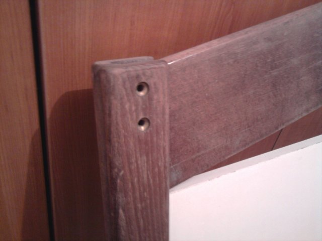

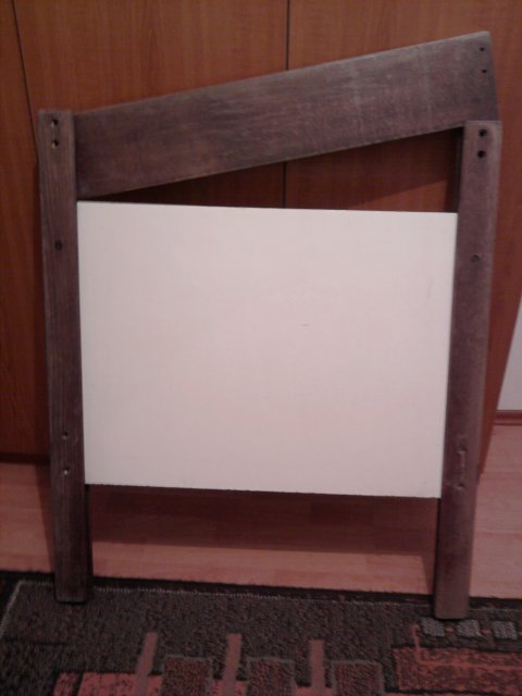

Jedino se 16mm uklapa u zazor izmedju dva dela stubica, a i gornja daska je isto 16mm e sad mozda dva milimetra i ne bi bilo previse za stubice ali daska bi imala lufta... evo slika
Posts: 3732
U drugom postu ti je mbole dao odgovor. U moderne boje spadaju i vodeni lakovi, pored PU. U ovom slucaju bi i nitro bio bolje resenje ali i njega probaj da izbegnes.
Mozda bi mogao da iskoristis sper u debljini 15mm, sa ili bez furniranja. Ako ga isfurniras, tih 0.5mm bi mogao da osmirglas. Sper ces tesko naci da kupis "na rez", obicno se prodaje na tablu od cca 3 kvadrata
