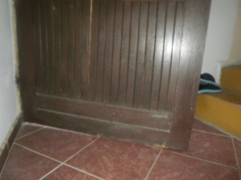

Imam problem sa ulaznim vratima tj deo vrata koji dolazi kod kvake usled nekog razloga pao je pa sad na onom delu gde su sarke ima 2 cm od poda a na drugom kraju vrata kaci u pod......pomozite nekom idejom da podignem to...dok ne nabavim josh koju masinicu i hvala vam unapred

Vrata "izasla" :) iz vinkla ...trebaju slike da vidimo kako da ih vratis u vinklo!!!

mozda ni stok nije postavljen u vaservagu :forvonad:

Moze biti i da je gornja sarka popustila ako su vrata u vinklu onda je sarka.pokusaj da zavrnes gornju sarku nekoliko krugova.
cek da vidimo slike :stolt:

kao sto sam i obecao evo slike..... vidi se i donji deo da je pao...nije na sarkama pao jednostavno nije u vinkli....posto su starija vrata samo kad bih mogao da ih vratim u vinklu pa kasnije pravicu druga

Najbolje da probas sa ovim http://www.svezakucuidom.com/upload/2120000804717A.jpg na svaki cosak vrata po jedan ...naravno prvo ih vratis u vinklo :)
Mislim da je to najjeftinije i najbrze rjesenje dok ne budes mogo da ih zamijenis i postavis nova
www.stolarskaradionica.com
auu to je toliko spalo da ti vidis napolje kroz falc.:butter:
da bi ih vratio u vinklu trebao bi da povadis stakla i ispune ispod,zatim vrata polozis na patos tako da dijagonalno upres cosak vrata u zid a na drugu stranu odupres dizalicu za kola(takozvanu "zabu")pa s njom dijagonalno vrsis pritisak tj kurblas dok se ne vrati u vinklu(pa cak i malo preteras)jer kad dizalicu otpustis malo ce se vratiti.
kad to odradis vracas sve nazad u ram(friz) ali tako da staklo u falcu potpaknujes(da ne visi opet u ramu),ispune dole ispod stakla lepkom za drvo zalepis i svuda vratis lajsne. :)
opisao sam ti nacin na koji ja radim takve stvari.:stolt:

hvala ti ..pokusacu tako.....imam ja stege neke pa cu i uz pomoc njih ako treba...hvala na odgovoru ako ima josh neko ideju nek napishe..ali vec imam sad u glavi ideju kako cu :) hvala
