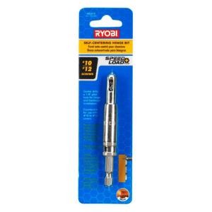

3. Spax nije bas idealan za sarku, posto ima glavu koja je namenjena da se usece u materijal (drvo). Bolje je predbusiti rupu za telo srafa, i naravno naci srafove koji nisu poslednje djubre. Jako bi ti pomogla burgija za sarke (viewtopic.php?id=2678), ali to nisam video po nasim radnjama. Imam par komada, pa se javi, da ili to namontiramo, ili da ti uzajmim (javi se malo ranije, trenutno su mi kod burazera, treba da ih pokupim). Posto su ako se dobro secam sarke prohrom, mozda ne bi bilo lose da uzmes i prohrom srafove (ima ih u radnjici blizu moje firme, u Vojvode Stepe kod trosarine).

mbole wrote:3. Jako bi ti pomogla burgija za sarke (viewtopic.php?id=2678), ali to nisam video po nasim radnjama.
Auuuuu, sto je ovo dobra stvar profo! Self-Centering Hinge Drill Bit Vidim da si je cak i napravio sam! Svaka ti cast!
Busi pilot rupu 1/8" (3mm) za #10 screws (4.5mm) i #12 (5mm) Ovo moram da nabavim, cak iako se ne bavim time tako cesto. Napolju je to oko $5-15.
