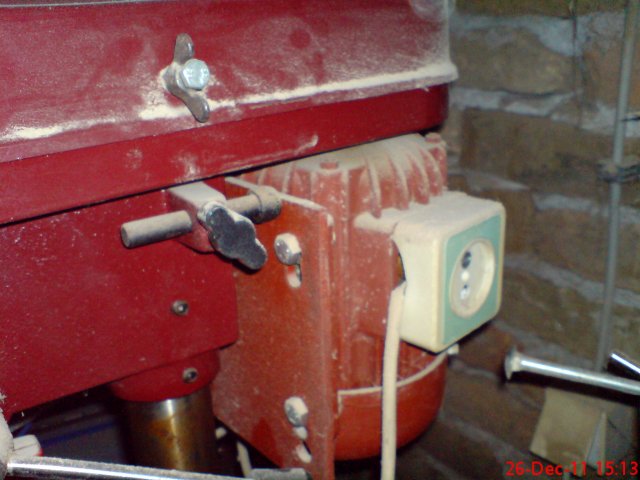

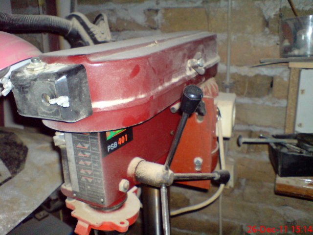

Profesore da li pije vodu ili ne, ali taj motor nema toliko wati.Ja sam u startu zamenuo motor i to
sam stavio trofazni od 370 wati i po gabaritu je mnogo veci od kineskog.Busi tridesetak rupa za sarke u
hrastu pa ces videti koliko vremena i patnje ce ti trebati.Precnik osovine na motoru je isti tako da
nisam morao doradjivati remenicu, samo nosac motora.Postavio sam i mikroprekidac da se moze
promenuti smer okretanja ( nekad kada se urezuju navoji ).
I sad busi u svim materijalima bez problema.Alat je uvek ostar.
