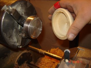

Evo, valjda sam uspeo da ubacim sliku kako taj poklopac konacno izgleda..

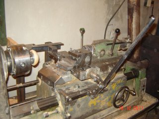

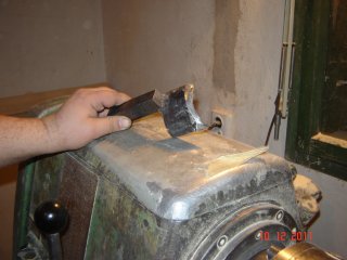

Nadam se da ćete prihvatiti izvinjenje što me nije bilo jedno vreme, ali kada se spoje problemi sa provajderom i otkriće da je moj digitalni aparat sam pao pet-šest puta i tako se sam od sebe pokvario (nisu deca!), dobija se dugačka pauza. :D
Gos-n Runer, hvala, par saveta mi je baš pomoglo. :D
Gos-n Sloba 10, evo famoznih slika noževa... :D

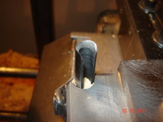

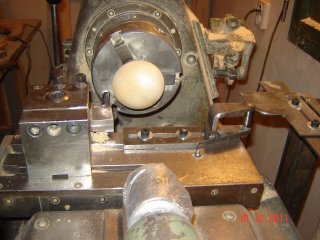

Da pređem na stvar. Prva slika prikazuje položaj tog famoznog polusfernog noža na nosaču alata i kako je zamišljeno da finišira obradak. Druga kako taj nož ustvari izgleda. Ideja je simpatična ali u praksi je veoma komplikovano dobiti kvalitetan komad a da se posle ne okozim od šmirglanja.

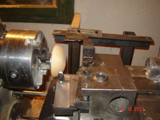

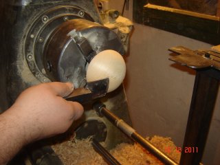

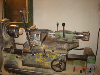

Međutim, problem sam morao da rešim, pa sam se izuo i rešio da napravim kopir mehanizam i mislim da nisam pogrešio. Obrada je brza, lipa se mnogo manje čupavi nego sa prethodnim nožem i šmirglanje je svedeno na minimum. Radio sam na 2340 obrtaja, probao sam i na 3606 obrtaja koliko moj strug ima najviše, ali rezultat je isti. Samo je bitan završni prelaz, da on bude spor da u tom poslednjem skidanju ne zacepi i ne rašžupavi drvo. Možda grešim, ali ovo je moje iskustvo. Iskreno, voleo bih da mogu brže da izbacujem gotove komade, ali ni prosek od jednog minuta op komadu nije loše prolazno vreme.
Ovaj novi cevasti nož, kako bih ga nazvao, je odličan u skidanju šuške, ali je malo zajeban za oštrenje. inače je stvarno ok.
Ovo su slike kako sam rešio problem, ali još mnoooogo toga moram da naučim.... :D
