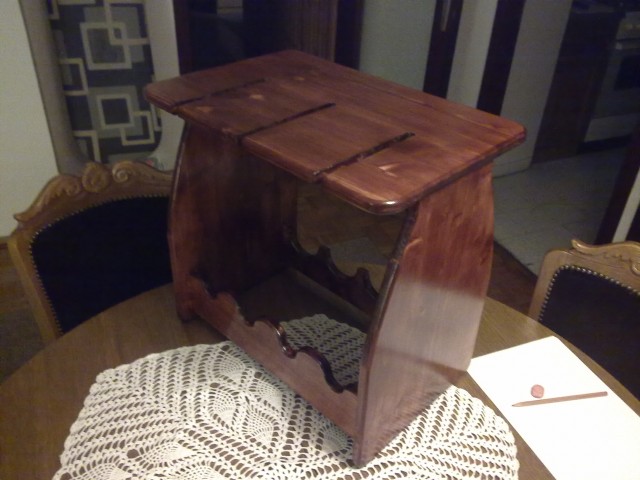

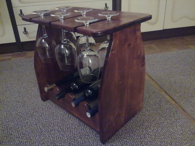

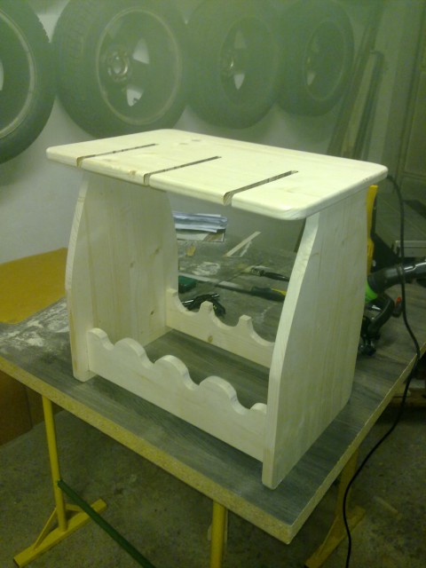

Stalak je prebajcan bajcem na vodenoj osnovi i nakon toga premazan 4 puta jednokomponentnim PU lakom sa šmirglanjem između. Sve u svemu, za prvi rad sam zadovoljan (iako vidim greške koje sam napravio ali to i je svrha učenja)
Kao zahvala, evo par slika
Prije
Poslije
I u funkciji
