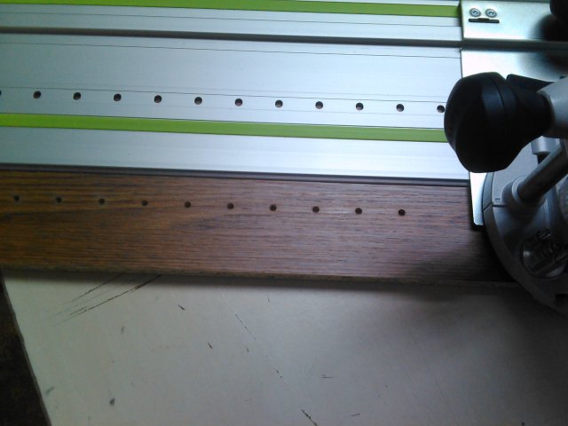

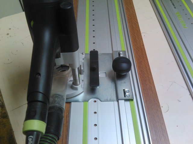

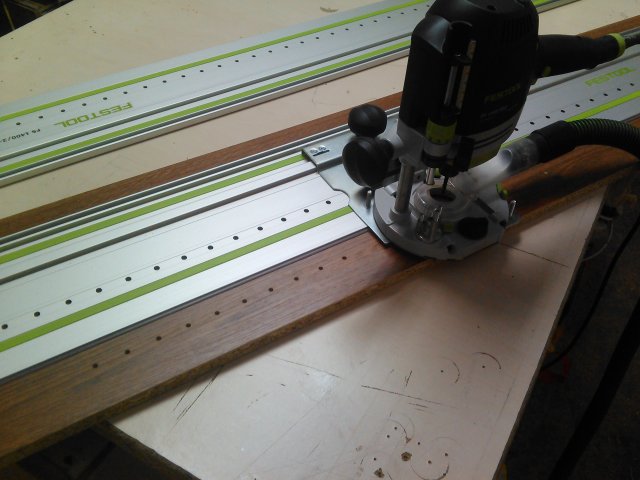

Tek sam danas malo probao i prvi utisak je da je stvarčica fenomenalna!

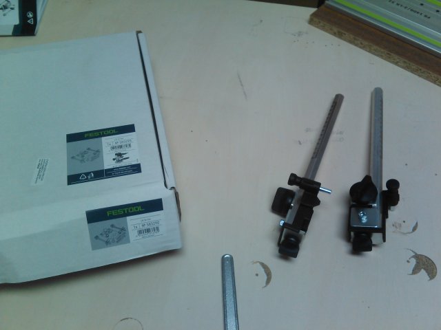

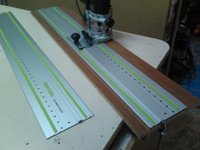

Dvije šine sa rupama (32) mm od 1400mm,spojnice za šine,stege za šinu, glodalo 5mm za bušenje i šablon= 600 eur
Jel ista sina odgova i za cirkular?

Sasa wrote:Jel ista sina odgova i za cirkular?
Da, a i za ubodnu pilu. Na sebi ima gumu koja je potrošni materijal i služi protiv kidanja (cufanja) kod primjene cilkulara. Postoje i vodilice bez rupa i nešto su povoljnije.

Rad s ovom šablonom je jednostavno fenomenalan kvaliteta+jednostavnost+brzina rada... ne znam samo što mi je trebalo tako dugo da si to kupim i vrijedi svakog eurića!
