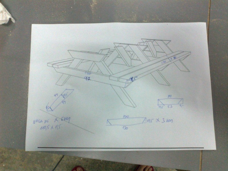

Stalno za nekog drugog radim. Ovaj put je kralj odlucio za sebe napraviti jednu sitnicu. 90 sirina gornje povrsine i 270 duzina. Cim prva peka sjedne na stol i to cu staviti da se vidi prava namjena :)
Pocetak
i kraj
E tako. Sad opet za druge raditi :skratta:
lepo si napravio, simpaticno i dekorativno za dvoriste, jedino sto je meni uvek bilo slabo udobno sedeti na klupi bez naslona i to bi bila neka moja primedba, ali i nije pravljeno za mene :)
Posts: 14959
:pljesk:
Samo Zuja fali :)

Za naslon sam dobio i od svojih par kritika. Trebao ti je naslon trebao ti je naslon :)
a sto se tice piva, na sluzbenom otvorenju dolazi jedan gost koji kuha doma pivu tako da ce biti malo bolja od ozujske. Nakon toga cu se na obicnu prebaciti :D
Posts: 14959
Nevolja sa naslonom kod ovakvih konstrukcija je sa izlazenjem onih dvoje koji sednu u sredinu.
Tako da ima razloga i za i protiv naslona.

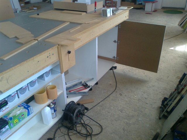

Eto konacno je doslo i ovo na red. Za mene poprilicno vazna stvar sto se tice mojeg hobija. Procitao sam nekoliko puta da prvi pravi projekt za onoga ko se bavi ovim poslom je da si napravi stol. Pa eto male retrospektive mojih stolova. Za sad sam stao na trecem i nadam se da ce ovaj sluziti bar koliko i prva dva zajedno :)

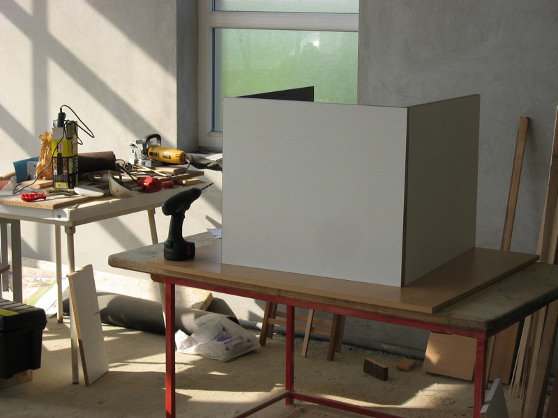

Ovaj se projekt kuha vec duze vrijeme, ali nikako nije bilo vrijeme da se realizira. Gledao hrpu raznoraznog rijesenja po netu, ali na kraju zakljucio da cu najbolje proci ako ga prilagodim svojem radu i svojim navikama. Prvo trebalo mi je puno prostora sa ladicama za spremiti sve male stvarcice koje imam. Tako da sam tri ormarica namijenio samo za ladice. Jos stavljam ladice i popunjavam ih sa stvarima.

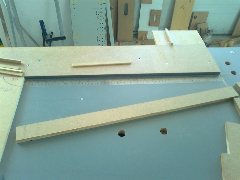

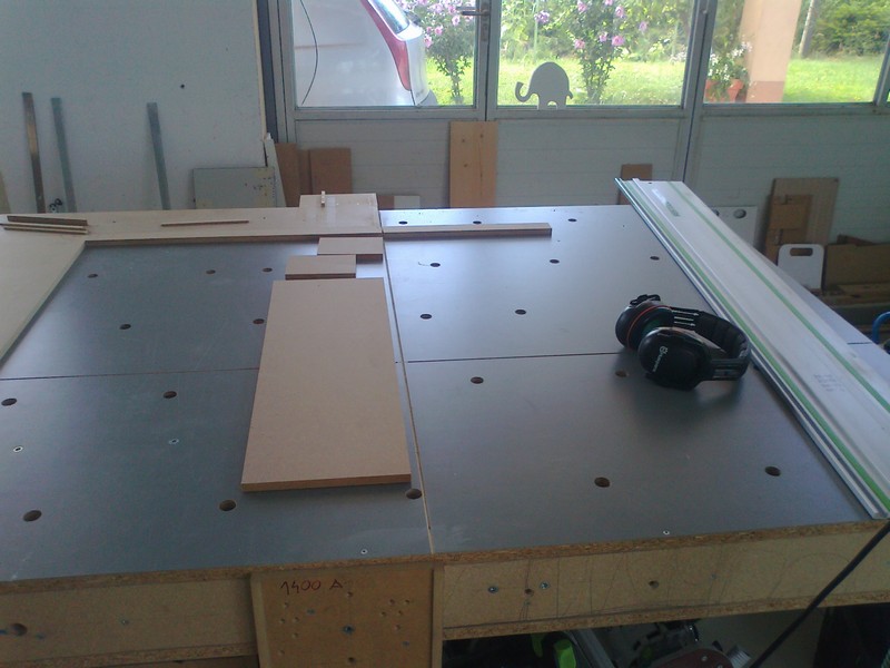

Stalno mjerenje i crtanje po plocama me pocelo pravo smetati. Pa ne mozes dva komada da budu u dlaku jednaki ispiliti. Ovaj stol i to rijesava. Napravio drzace za sinu za cirkular ubacio metalni metar to sve lijepo ustimao (koliko sam najbolje mogao, moglo bi se jos malo popraviti) i sad i piljenje klapa bez mjerenja vec pomocu ovog metra.
Probusio cijeli stol sa rupama i mogu fiksirati sto god i gdje god i kako kod zelim uuuuu to mi svaki put izmami osmjeh :)
Jos moram kupiti MDF i sloziti fronte. Sve to fino pofarbati i malo usmikati ovaj kostur. Slike kad zavrsim.
Nadam se ove godine, ipak previse za sebe radim moram i za druge :skratta:
Sve mi je super, osim nogica. Nekako mi klimavo na njima raditi nesto zahtjevnije. Nadam se da si to rijesio. Inace, dodaci zanimljivo izgledaju. Pretpostavljam da prvenstveno sluze za sklapanje elemenata?

Post by djuro2 »
sasasasa wrote:Sve mi je super, osim nogica. Nekako mi klimavo na njima raditi nesto zahtjevnije. Nadam se da si to rijesio. Inace, dodaci zanimljivo izgledaju. Pretpostavljam da prvenstveno sluze za sklapanje elemenata?
Sve to zajedno je prilicno tesko. Kad sam micao radnu plocu morao sam jos 3 pajdasa pozvati da mi to pomognu maknuti. Svaki element ima 5 nogica na sebi tako da toga ima puno dolje. Klimavo nije. Ako ga drmas po duzini ne mrda nikud. Ako ga pak drmnes po kracoj strani ona zaigra, ali ne previse.
Za sad radim samo sa plocastim materijalima tako da za tu funkciju radi super. Kad jednog dana krenem dlijetom lupat po drvetu vidjet cemo kako ce se to pokazati. U planu je dolje staviti lajsnu tako da se te nogice ne vide.
Posts: 1187
Slično sam i ja napravio, samo sam ga stavio na kotače. Rupe gore bi trebale biti gušće. Bolje je imati više niskih ladica da se ne mora kopati po dubokima u potrazi za alatom. Moj stol ima na sebi pričvršćen produžni kabel sa pet utičnica koji je priključen na zidnu utičnicu pa nemam potrebe za dodatnim produžnim kablom. Zgodno bi bilo imati još jedan produžni pričvršćen za stol, ali ovaj bi trebao biti uključen u radionički usisavač. U taj produžni možeš stalno imati priključenu keksericu, glodalicu...

BILJEŽNIK wrote:Slično sam i ja napravio, samo sam ga stavio na kotače. Rupe gore bi trebale biti gušće. Bolje je imati više niskih ladica da se ne mora kopati po dubokima u potrazi za alatom. Moj stol ima na sebi pričvršćen produžni kabel sa pet utičnica koji je priključen na zidnu utičnicu pa nemam potrebe za dodatnim produžnim kablom. Zgodno bi bilo imati još jedan produžni pričvršćen za stol, ali ovaj bi trebao biti uključen u radionički usisavač. U taj produžni možeš stalno imati priključenu keksericu, glodalicu...
Ispod gornje ploce nalazi se mreza tako da sam gore rupe busio u centru mreze da mogu okrenuti stegu za 360 ako treba. Na nekim dijelovima sam probusio dodatne rupe, ali slazem se da tih rupica treba jos.
Struja je takodjer u planu ovaj produzni sto se vidi je tu samo privremeno. Odlucio sam velikim frontama zatvarati korpuse tako da mogu rasporediti ladice koliko i kakve mi trebaju. Bit ce ladica jos ovo je samo pocetak :)
Ako nije problem daj koju sliku svojeg rijesenja.

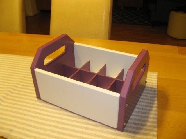

Ok skuhalo se nekoliko rundi domace pive. Fino to ispada, ljudi hoce porbati pa kako onda u vrecicam ko bogac nositi. Slozit cemo mi nesto. SketchUp u ruke i eto rezultata. Bit ce jos nekoliko ovakvih kutija sa drugacijim rasporedom u nutra zavisno o potrebi.
uzdravlje!
Posts: 14959
Mozda boje rucka na sredini uzduz. Ovako mora da se nosi sa dve ruke, a onako jedna ostane slobodna.
Mada... onda ne mogu tri u red.
Inace, odlicno izgleda.

mbole wrote:Mozda boje rucka na sredini uzduz. Ovako mora da se nosi sa dve ruke, a onako jedna ostane slobodna.
Imam i u planu sa ruckom u sredini, ali ovaj model je isao prije jer kao sto si i sam rekao rucka u sredini pa nejdu tri u redu.
