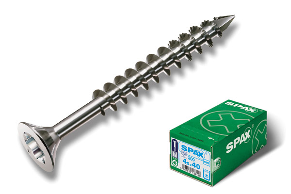

Javorko, a koje si šrafove koristio? :oskyldig:

Evo ko ove isti je Image
Ima isto strelast vrh ! Ali su još bolji jer od glave do navoja imaju spiralni širi navoj za dostezanje onako rebrast znaš ? taj neće izaći ni u ludilu ! Ima tu na slici samo gde sam na stepenicama spojio te komade na sastavu ,tu sam neke obične ali sa širom glavom ubacio jer mi je falilo ovih torex šrafova Tu sam moro tako pa je ispalo bezveze inače sam 2 kutije ovih puko ko dobar dan !

Ma ,Ma trebalo je burgijati ,glave vaditi paliti burgje,drvo nakraju znaš kad se glava usija pa daska počne da gori !!! I tako svaki treći ,četvrti šraf skoro. Frajer ga je stezo ubado aku-bušilicom dok nije svaki krstasti šraf oblizno ! Kad kreneš da odvrćeš nema šanse proklizne glava ,jer rupe jeste bušio u daskama sa tankom burgijom ,ali ne i u podu ?
