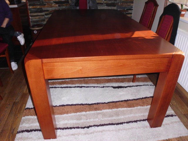

evo slike stola od parene bukve bajcovan u tresnju em 4520 lakiran pu polu sjaj:
sto je 200x110cm tabla je furnirana iverica 28mm kantovana lajsnama 5mm debljine
odlican,cini mi se(trebao si prvo zalepiti kant na coskovima pa onda po duzinama,da se ne vidi kant kanta )
coskovi radjeni naknadno lepljeno rucno a strane kantericom!

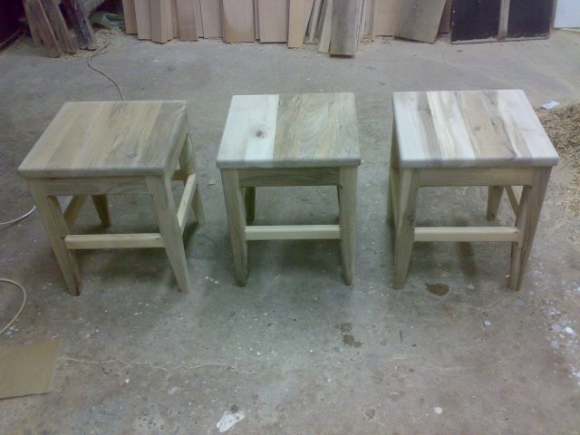

Evo slika hoklica:

Post by zvecanac »
Hoklice si pedantno i lepo odradio ,vidi se da nisi stedeo na materijalu...moze li neka okvirna cena...
I ovo ce da prodje.
zvecanac , hoklice uradjene od oraha ,nisam pravio cene jer nisu za prodaju vec za mog drugara aja mislim da bi bile negde oko 2500 din

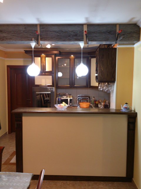

evo taze slika sanka zavrsen veceras jos sterge nisu skinute sa grede:

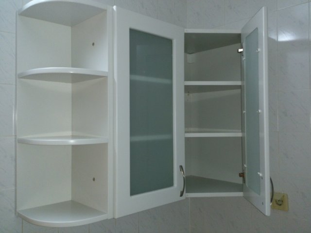

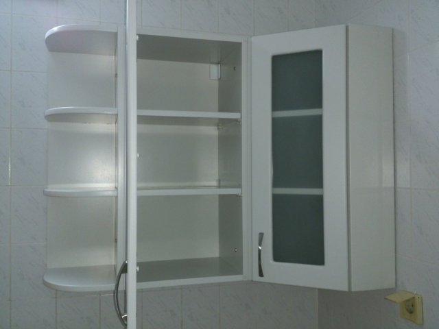

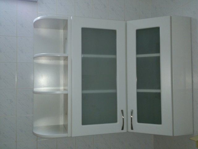

Ormarici za kupatilo od mdf -a farbani poliuretanom 60%:

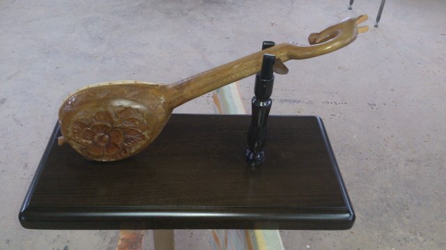

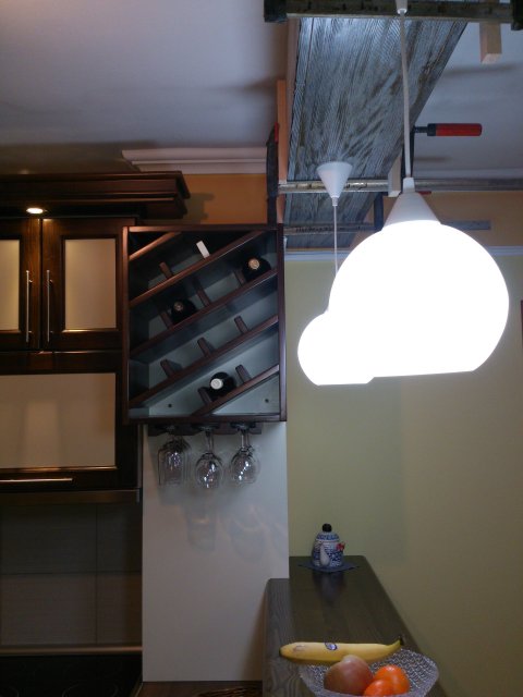

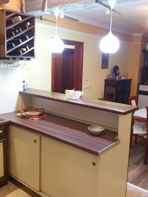

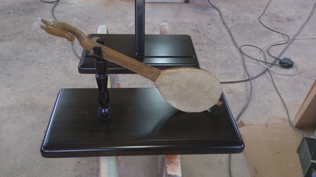

evo malo slika nesto se malo radilo:

Lepi radovi...Po mom misljenju Gusle i stalak su tehnicki dobro odradjeni, samo po mom ukusu kntrast boja je veliki izmedju njih...

cepovi ulaze u noge a spojeni pod uglom jer se rupe sudaraju posto su precke na sredini noge!:prsgore: a stalak za gusle musterija tu boju htela jer mu je namestaj u toj boji pa stalak dolazi na nekoj komodi.

Kao sto rekoh stalak je perfektno odradjen i u skladnoj proporciji sa guslama ,posle tvog objasnjenja,da stoji na komodi iste boje moj komentar o kontrastu boja je suvisan...

Koji je ovo bajc na stalku za gusle?
na stalku za gusle bajc je wenge(fabrikin"em -4536" 1:4) a stalak je od parene bukve, pozdrav.
