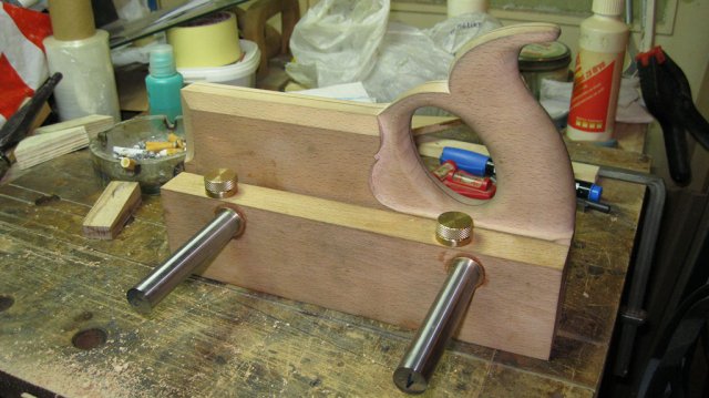

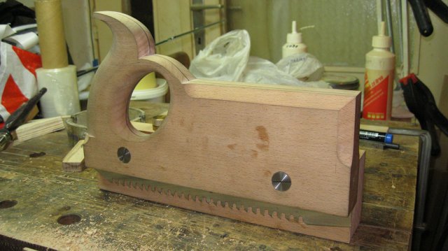

Osnovni planovi su odavde:
http://blackburntools.com/new-tools/new ... index.html
Trunku modifikovani, mada bih sada uradio jos par modifikacija, pre svega malo deblje telo, to jest deblja rucka, malo manji nagib rucke, i pod obavezno list koji ima grudni ugao od oko -6 stepeni umesto originalnih 0 (to je vec izmenjeno).
Vodjice su sipke iz lagertona (ozbiljan je sex obraditi ih, posto su povrsinski kaljene na 63HRcu dubini od oko 1.3mm, pa ima da se "gusla" brusilicom), ostatak mesing, caure od klizne bronze i kocnice i srafovi od celika za automate 3990 (vise nego zadovoljava za ovu namenu, a lepo i lako se obradjuje).
List je od opruznog celika, debljine 1mm, tvrdoca bi trebalo da je negde oko 50 HRc, sto je malkice na donjoj granici, ali opet za ovako velike zube i debljinu prihvatljivo. A i to je jedino sto je moglo da se pronadje, a da je uopste upotrebljivo.
Pod turpijom daje pristojan osecaj tvrdoce, mozda za nijansu mekse, videcemo kako ce se tupiti.
Ostalo je jos da se uradi finis, al moralo je da se proba cim je sastavljena.

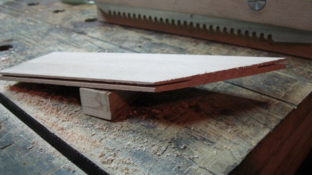

Cemu cela skalamerija sluzi?
Da napravi zareze po ivicama taske kako bi oni vodili "normalnu" testeru prilikom rasecanja daske na dve tanje.
Daklem njome se napravi nesto ovakvo:

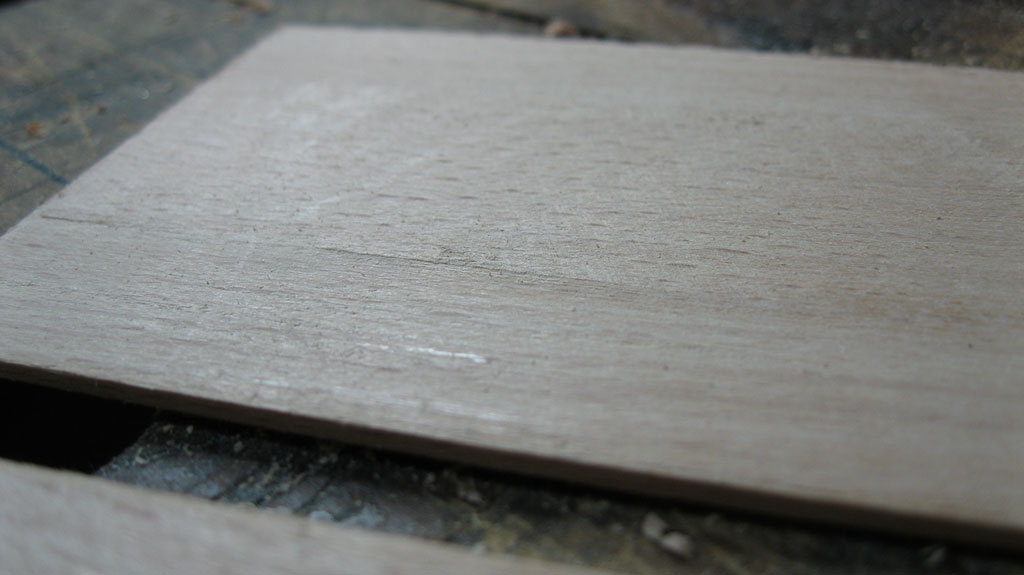

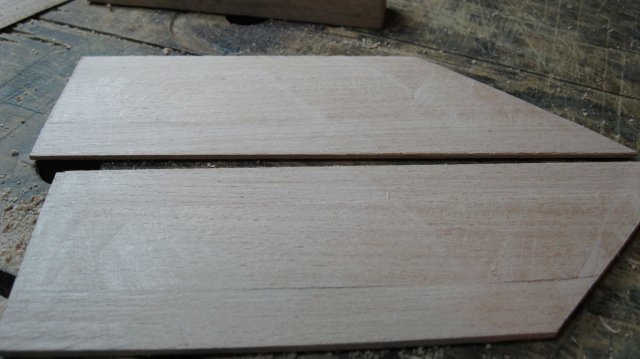

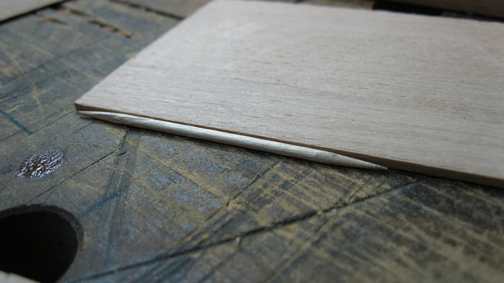

A onda se rucnom testerom to rasece. Testera ce uvek ici linijom manjeg otpora, i pratiti ova dva pocetna reza.
Radjeno je testerom koja nije bas taman za ovu, posto pravi nesto uzi rez, al za prvu probu (i dok ne bude gotova odgovarajuca), radi sasvim lepo.
Na jednoj strani, uz koju sam vdrzao testeru, gotovo da nema tragova "bezanja", na drugoj jedva primetno izbacena sredina, iako je i pocetna dascica bila veoma tanka, a zavrsna je debljine cackalice.
Zanimljiva igračka. Sa njom dobiješ ravninu u kojoj će ići žaga, koliko sam razumio?
Posts: 15039
Bas tako.
Testera posle pravljenja dva zareza sama ide tamo gde joj je najmanji otpor, i rez ne bezi. Pogotovu na vrhu lista gde njome nista ne "upravlja", vec je drzi samo krutost samog lista, a daska je vuce kako se njoj dopada.
