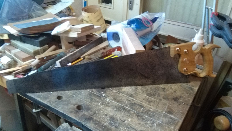

Testera iz ove poruke viewtopic.php?pid=64736#p64736 je konacno dozivela da dobije drsku kako treba.
Ona prva mi se nije bas dopala, ali je uradila posao da shvatim sta mi se ne dopada.

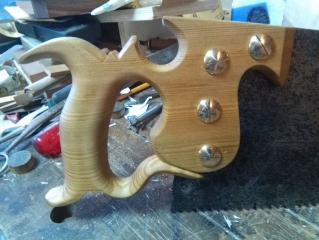

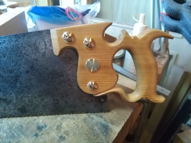

Onda je napravljena jedna "za probu", koja je ostala na njoj evo vec skoro 4 godine, i naradila se. Bila je samo grubo "otesana", povezana obicnim torban srafovima... Ovih dana sam se resio da je dovedem u pristojno stanje i da promenim po neku sitnicu.
Na kraju, nije ni tako lose ispalo:
Na ovoj rucki je brdo stvari pogresno, zato sto je trebalo da sluzi za probu a ne kao radna.
Uradjena je od prvog komada "jeftinog" drveta koje sam imao pri ruci, to jest od arisa, koji je daleko od idealnog drveta za ovo, a plus je i zaguljen za obradu (neke stvari je mnogo teze raditi u mekom nego u tvrdom drvetu).
Godovi ne stoje ni blizu kako treba (treba da su pod uglom, otprilike u pravcu normalnom na hvat), daklem u odnosu na ove sa druge slike zakrenuti za jedno 30-tak stepeni u smeru suprotnom od kazaljke na satu.
Srafovi su morali da budu (pre)veliki, posto je drvo mekano, pa bi se manji ukopavali.
Srafovi su pravljeni kao zaoblejni i skroz napolju, mada se meni vise svidjaju ukopani, posto je u mekom drvetu prilicno tesko lepo i precizno izbusiti rupe za njih, a ovde se i najsitnije odstupanje jako vidi.
Glave su malkice predebele, mogle bi komotno da se stanje za milimetar, i mislim da bi tako mnogo bolje izlgedale, al ajd sad... radice i ovako :)
Inace ova testera se naradila, od kad sam je sastavio sa tom prvom "probnom" ruckom, ocistio i naostrio, rastrugao sam par grabovih, orahovih i tresnjevih trupaca, presekao jedan orahov panj od 50-tak cm u precniku...
No, u odnosu na to kako je izgledala kad je stigla do mene... mislim da je poboljsanje primetno :)
