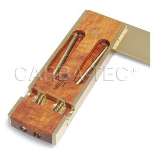

Da nije mozda slican sistem kao Colen Clenton true square? Ova dva srafa bi trebalo da su za stelovanje.

Posts: 15040
Zanimljivo deluje. Moracu da probam :)
