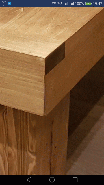

Sta se ode desilo?
winston1989
Posts: 176
Joined: 03 Feb 2017 12:34
Post by winston1989 »
Zaboravio stegom stegnuti :( kasno sam primetio.. A i da se ne pravdam sad, pocetnicka greska
To mu daje pečat originalnosti, da se vidi da nije fabričko :)
Ili uvijek možeš onu majstorsku: to je zbog prozračivanja :D
