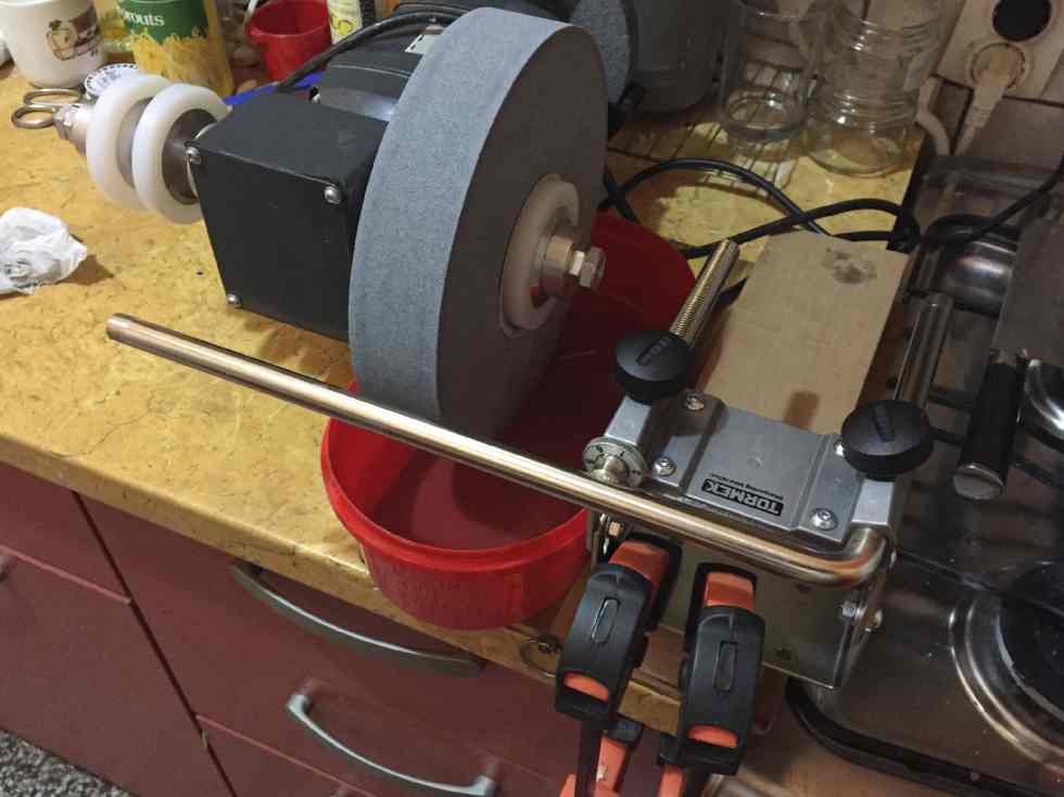

Prva proba, zahvaljujuci Boletu.
i.Image
Jos uvek nemam sve delove sistema, ali ovo sto imam je bilo dovoljno za prvu probu. Za sada je utisak odlican, posto je Bole uspeo da kineza posrbi. Dobice naravno i postolje na kome ce sve biti montirano, ali za prvu probu, radna povrsina u kuhinji je bila vise nego dovoljna.
Kamenovi bi trebali da stignu u Januaru, kao i sabloni. Ceo sistem uopste nece biti jeftin, ali ce kostati nekih 500 eura manje od originalnog T8, a imace malo vece mogucnosti, i bice brzi. Ne planiram da ga koristim za fino ostrenje, osim za burgije i alate za strug, ali na prvom testu, ono sto traje pola sata 45 minuta, zavrsava za5. Tako da se glavni gubitak vremena u pripremi svodi na zanemarljiv a ostaje samo zanimljiv deo rucnog ostrenja, bez fizikalije.

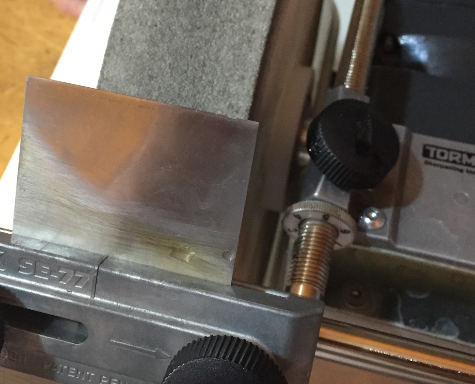

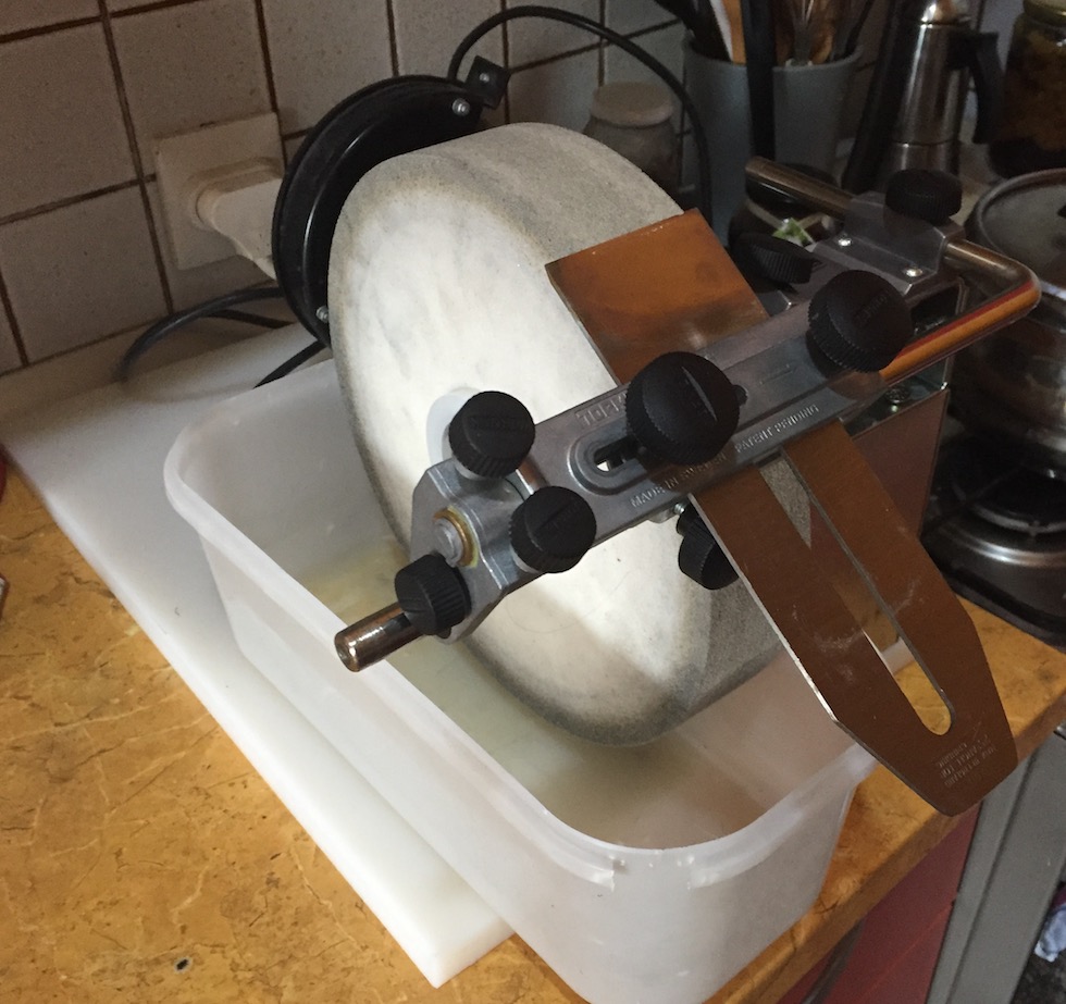

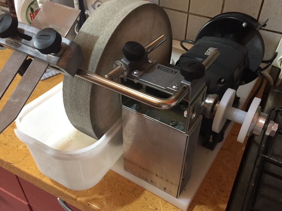

Prica se nastavlja. Od prethodne sklike nabavilo se i kamenja i sablona.
Kada sam poceo, cinilo mi se da radi jako sporo, no onda mi je kroz grlavu prosla ideja da treba da poravnam kamen, i skinem ono sto je bila spoljna ivica prilikom pecenja, i resenje je doslo samo.
Sada skidanje debelog ostecenja na secivu, ovakvog:
traje 2-3 minuta.
Za sada me mrzi da kacim fini tocak, 220, pa ovo koristim samo kao grinder koji ne moze da se pregreje. Taj finiji tocak cuvam za alate za strug, i za burgije.
Dobar fazon hlađenja
Posts: 3735
sasasasa wrote:Dobar fazon hlađenja
Nisi shvatio, on greje vodu :smejanje:
U tom slučaju: I nije ti neki bojler :D
