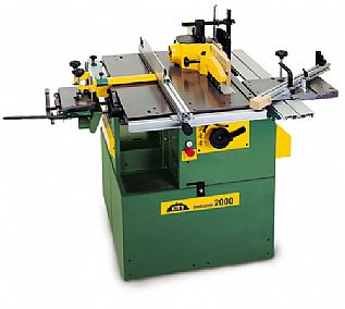

Evo danas sam naišao na Kity 2000 koja iznosi skupa sa nosačem za borfuter negdje oko 2650e. Sad se dvoumim oko nje i compe?? mbole i naravno ostali članovi foruma da kupujete sebi koju bi odabrali od ove dvije i ustvari vredi li Kity te novce?
nemoj da me krivo shvatis meni brate ni ova ne vredi te novce.
za 2650e mozes sigurno da kupis neku polovnu livenu masinu da te bog veseli.
pronjuskaj po njuskalu sta se prodaje video sam tamo dobrih starih masina koje su bolje nego ove nove.
cak sam nasao i neki oglas za bugarku (mnooogoo bolja od te kompe i kity-a)a za te novce :tummenupp:
evo skupi jos koju kintu i kupi ovo(ja je imam i zadovoljan sam)
http://www.njuskalo.hr/strojevi-obrada- ... as-1092026
evo vec ozbiljnija igrackaza slicne novce: http://www.njuskalo.hr/strojevi-obrada- ... as-2171637
