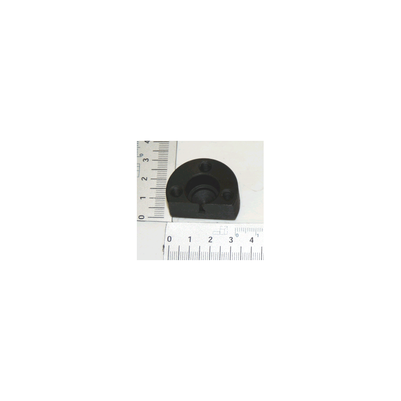

Treba mi a nemam pare za bolju, ovako samo sve stoji..Najlakse bi mi bilo da nekom platim da mi ovu popravi, ali neki servisi koje sam danas zvao su me uglavnom odjebali.
Posts: 3848
Mozda je najprostije resenje postaviti lezaj u kucistu, neki od stanrardnih umesto kliznog lezaja. Koji je precnik osovine?
Bolje onda kupi istu ...ovu ces imati za delove😬
Izmeri precnik osovine, i unutrasnji precnik tog lezista u koje je ulazila biksna.

Unutrasnji je 20 mm.
Ovima sto prodaju selove sam poslao mail, ali ne odgovaraju jos uvek. Ovakav deo kosta 18 eur a onaj lezaj ne mogu da prepoznam koji je.

Sta znaci "unutrasnji je 20mm", unutrasnji cega, sta...? Unutrasnja kosuljica, njen spoljasnji precnik (to ne sluzi nicemu), unutrasnji precnik nosaca lezaja... nesto trece...
Izmeri supblerom tacan precnik osovine
Isto sublerom taca unutrasnji precnik ovog nosaca.
I napsisi ovo je ovoliko, a ovo je ovoliko.
Mada... ovako sa slike, sumnjam da ce se naci neki lezaj koji tu moze da se upakuje. Mnogo malo deluje razlika precnika.
Ne stane tu klasičan ležaj. Ako si pisao u Njemačku, danas je još praznik.
Posts: 3848
Treba samo naci umesto kucista za klizajuci lezaj kuciste za klasicni kuglicni lezaj, i zameniti ga. Moze da se nabudzi.
Ne znam kako izgleda ceo sklop, ali ovo sa slike... tesko da ce tu da stane klasican lezaj.
Pogledaj dosed lezaja u kucistu. Na donoj strani je vec prosekao kuciste.
Ova tri srafa kojima se kaci za nesto, nema pored njih dovoljno "mesa" za vecu rupu.
E sad... mozda sve ovo ide na nesto trece, pa moze sve komplet da se zameni... nezahvalno je pricati kad nemas kompletnu sliku.

mbole wrote:Ne znam kako izgleda ceo sklop, ali ovo sa slike... tesko da ce tu da stane klasican lezaj.
Jos uvek ne saznasmo tacan model masine?
Scheppach HMS 1070
Nesto slicno su mi rekli u jednom servisu kad sam im slao sliku, nesto tipa- Nadji originalni deo, ko ce da se mlati oko ovoga.
Nazalost, za spisak rezervnih delova na sepahovom sajtu trazi i serijski broj masine.
Na jednom drugom sajtu nalazim iglicaste lezajeve kao rezervne delove ze njega, moguce je da iglicasti tu moze da stane, ali ne znam koji je.
De se malo potrudi pa izmeri ovo sto smo ti trazili, verovatno moze da stane neki serijski iglicasti lezaj, koji mozes da kupis u obliznjoj prodavnici.
Daklem, trebaju...
Precnik osovine
Unutrasnji precnik ovog nosaca
Dubina doseda za lezaj na nosacu (od ravne povrsine na slici do ovog "zuba" na dnu).
I daj serijski broj.

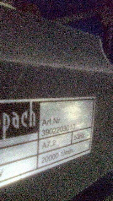

Ovi je jedini broj koji sam nasao na masini, ali oni na sajtu traze, cini mi se, kao da bude iz dva dela.
Ako se ne vidi na slici, pise 3902203010
To je fabricki broj modela, nije serijski broj.
Moguce da je negde ukucan.
Pokusaj da im posaljes mail (imas ikonicu pisma na stranici gde se unosi serijski broj).
U medjuvremenu, izmeri ovo, pa da vidimo jel pase neki standardni iglicasti lezaj.
