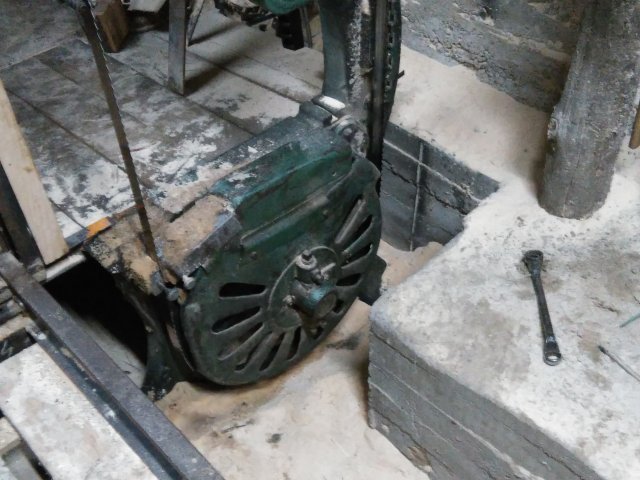

Image Image Image Image Image Image Image

Evo malo slika al sam nesto izgleda zeznu kad sam ubacivao
Posts: 15045
Slike doterane.
Koliko vidim, ovo je motor koji je bas napravljen da radi kao monofazni.
I uz to ima i automatsku kocnicu, za koju ne znamo kakvog je tipa.
Tako da i ja mislim da na ovome frekv. regulator ne bi bas radio kako treba.
Posto je to vec pravljeno namenski... ne popravljaj kad nije pokvareno :)
A za druge namene, pazari neki trofazni motor, njih bar ima po buvljacima za sitne novce, pa onda na njega montiraj fr. regulator.
