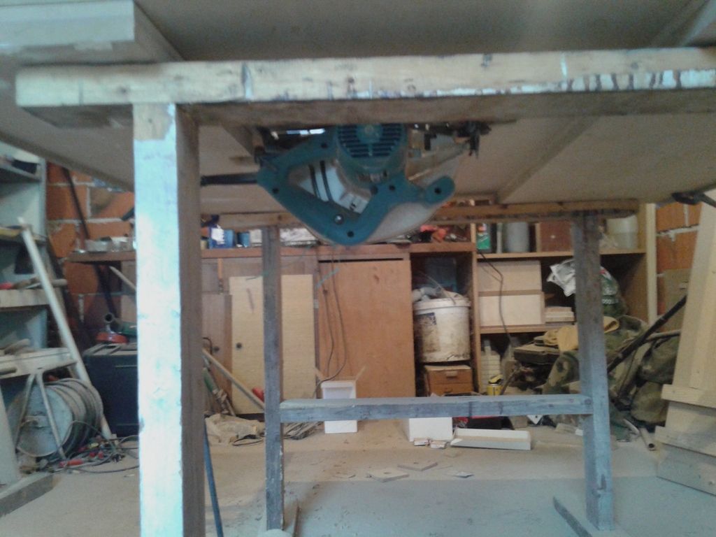

Istrošio sam se ovaj mjesec. Ova cijela igrarija me kostala cca 200 e. Minus 30-ak eura sto sam uzimao serafe, vijke, matice viška ili naravno krivih dimenzija
Danas sam kupio i cijevi 30*40 3mm za noge koje ce biti sklopive, tako da stol mogu nasloniti na zid, mjesta nikada dosta

Znaci 350 eura ako ćemo racunati i pilu
Inače za ovu Makitu same pohvale. Å ta jest precizna je
što se tiče konstrukcije i udobna za rad, najviše me iznenadio položaj i čvrstoća klina koji je točno u ravnini zuba i ima stvarnu funkciju da drži obradak na mjestu, prvi probni rez sam napravio bez klina i išlo je prema tome da me daska poljubi u čelo. Kada buden stavio deblji list pile ležište klina je tako napravljeno da se da prinamjeniti klin koji će biti izveden od napravljenig komada u svom angažmanu.
Prvobitno sam gledao black&decker narančasti iste snage ali jeftinije za 80eura. Iznenadila me nekvaliteta same pile, od lista koji je za k. , plastike kućišta tj. nenasjedanje spojeva, o klinu da ne govorim koji ide u koso u odnosu na pilu.
Imam i tracnu brusilicu od istoga proizvođača koju sam uzeo u pola cijene u Baumaxu Karlovac kada se zatvarao (cijene su im bile malo paprene) i ista stvar loši spojevi i plastika i neudobna za rad, te jedna cudna mana. Gljiva filter koji se nalazi do rukohvata sa prekidacem uslijed rotiranja prasine unutar kućišta filtera stvara elektricitet pa vas trese po malom prstu
Pozeljno je nositi rukavice ili ju drzati sa ispruzenim malim prstom poput pripadnika loze plave krvi

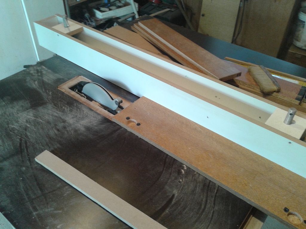

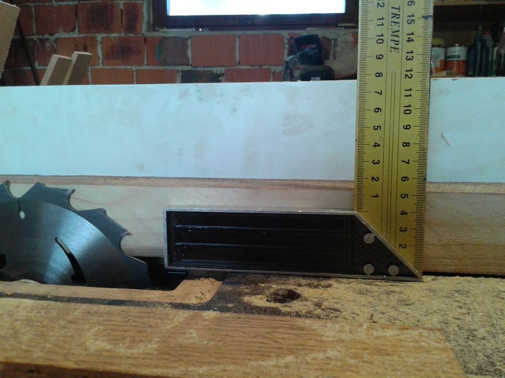

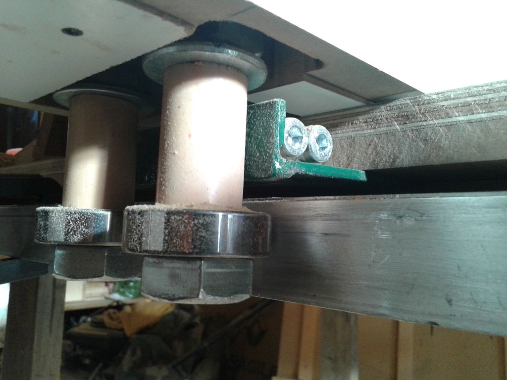

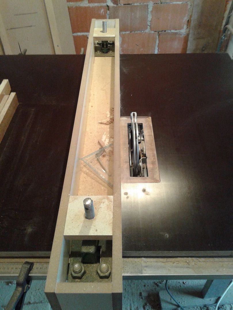

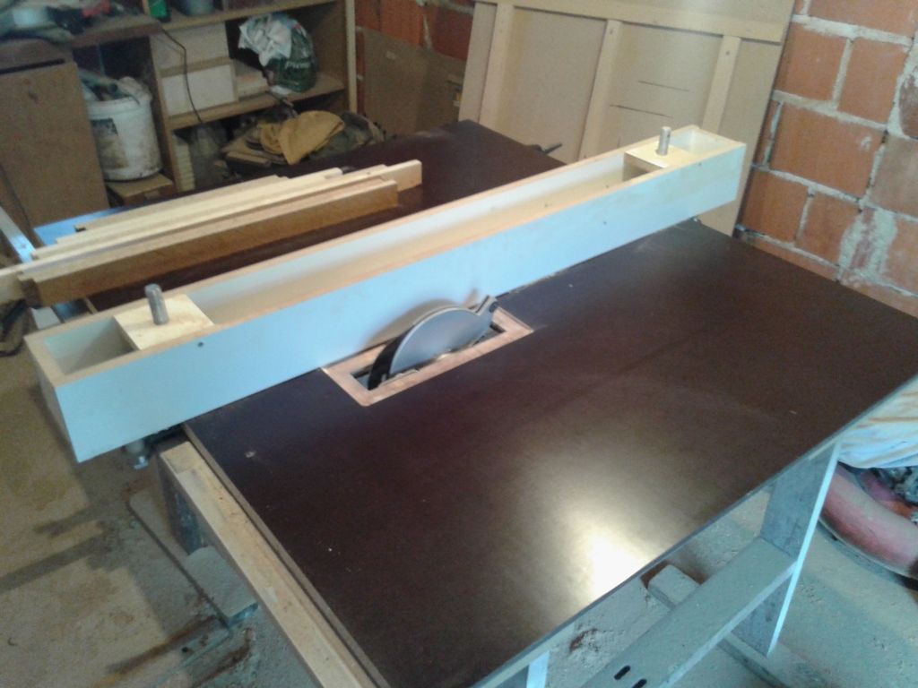

Uglavnom stol je gotov, treba samo još riješiti postolje
Zadovoljan sam sa stolom vrlo je precizan, firung se lijepo vozi, a stezanje se vrši u par okreta

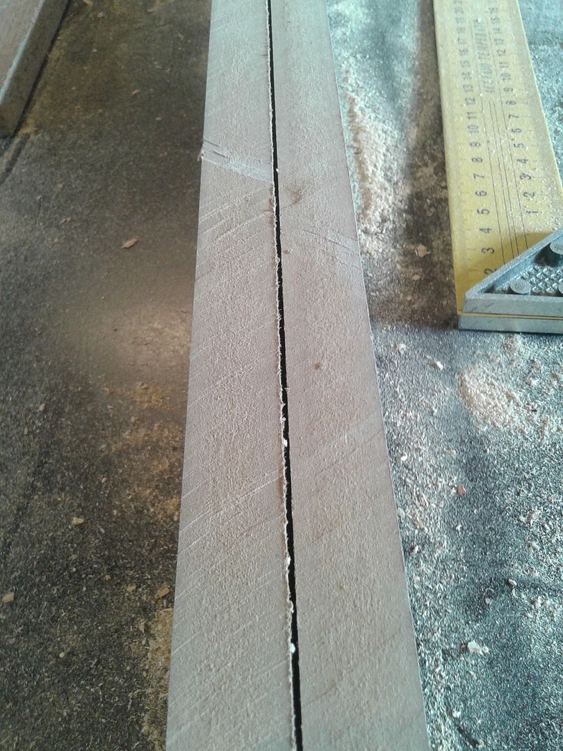

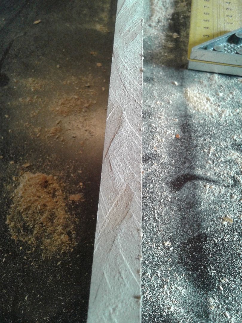

Å to se tiče problema rezanja, on je još uvijek izražen na mdf-u, dok na jelovini i iverici nema problema
Max visina reza je 5cm

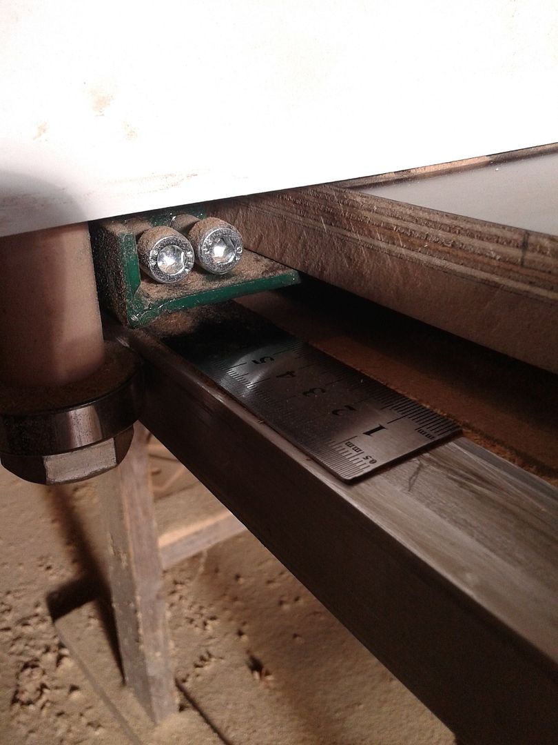

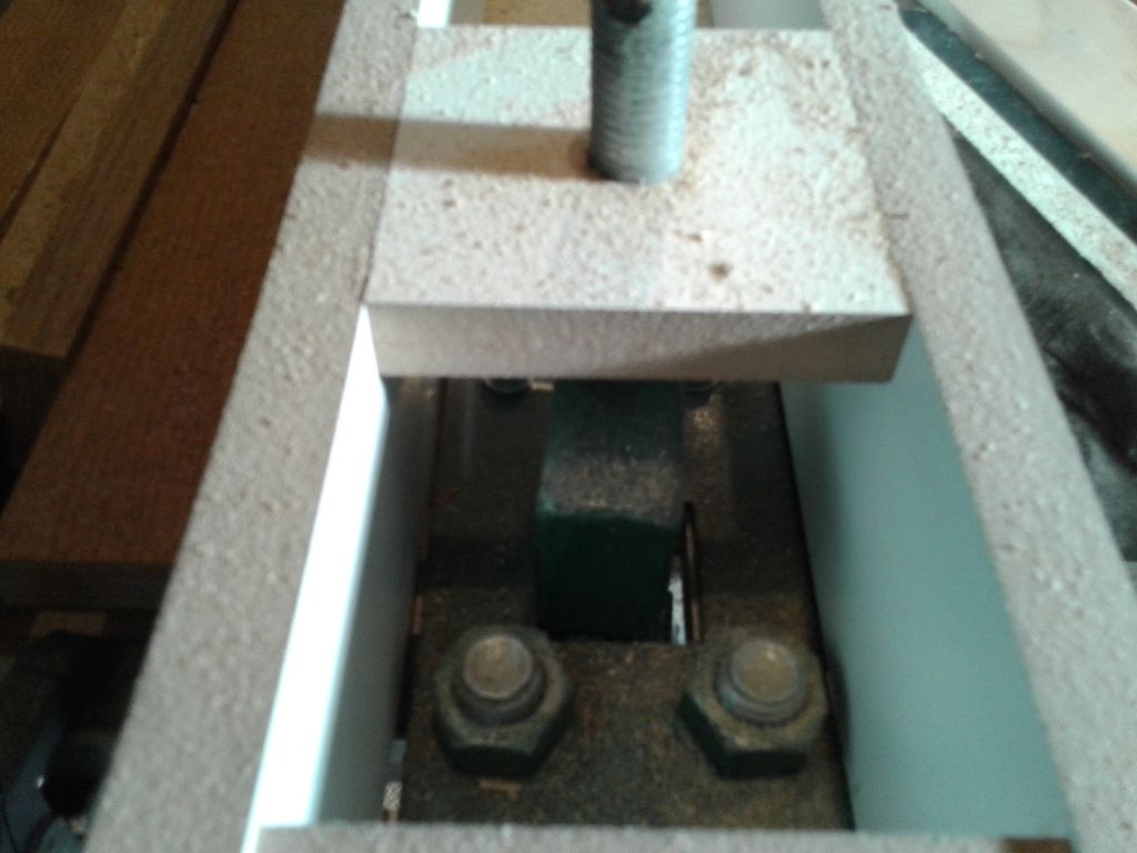

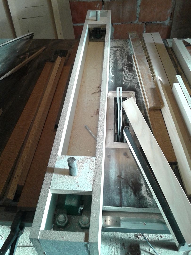

I još neke slike, još ima malo tu detalja za porediti
Poklopac za stol još nije gotov, a sve si razmišljam da ga odpozadi ostavim širim samo za stitnik koji bi ipak izlazio iz stola. Svida mi se kako ga opruga vrati natrag
, opet ljepše negoli gledati goli list pile koji ujeda.

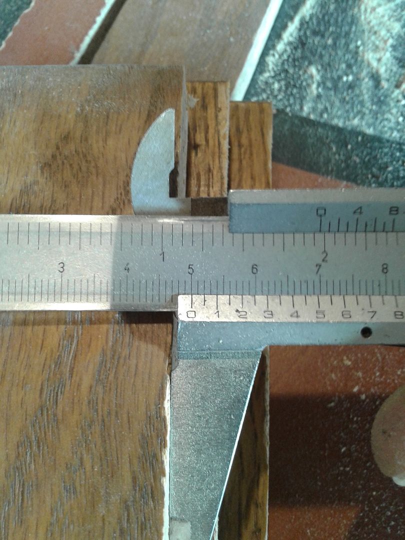

Mbole postao sam slike od rezova kso što ste me pitali, na mdf-u se vide te krivulje. Probao sam skinuti list pile da mozda eventualno nije dobro stegnjen ali bilo je sveok. Koja je vaša dijagnoza,?
ipak onda einhell, ima prikljucak i za rucni alat
