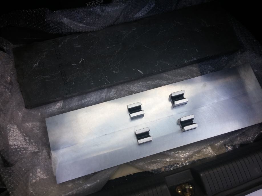

Ti linerani sistemi su recimo 1m duzni sipke(fi16), alu nosac plus kolica oko 70 evra ,ali tu si oranicen duzinom sipke
Bolji je sistem iz singerovog videa ali i 100puta tezi za napraviti tamo idu cetri sipke ,metalni tockici ,plasticni tockici........... gde kod nas nabaviti taki alaminijum
Ispada da za jedan takav klizni sto koji se otvara 1,5m treba platiti sigurno 600-700 jevrica ako ne i vise i uloziti rada i truda
