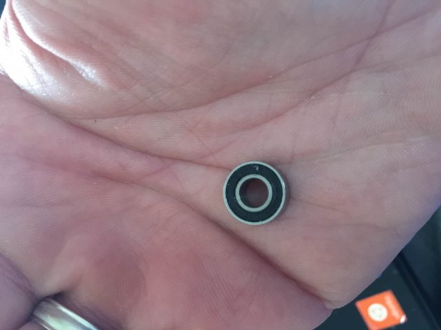

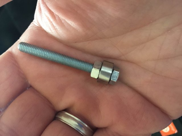

Post by Bojan88 »
Uzeo sam dva mala lezaja Image
i odgovarajuci sraf sa maticom i to bi izgledalo ovako Image
E sad da li treba i neka mala podloska da se stavi ili je ovako dovoljno?

Post by феникс »
требају ти са обе стране подлошке да стегнеш само унутрашњу кошуљицу тако да се спољна окреће без запињања

Post by Bojan88 »
I sad kad stegnem maticu, taman matica i krajnji deo srafa stegnu unutrasnju kosuljicu i spoljna se slobodno okrece, ali ce sigurno biti stabilnije i bolje sa podloskom.
Posts: 15053
Uglavnom su imbus srafovi zgodniji kod ovako necega.
Cesto nema mesta da lepo okrenes ili smestis kljuc sa strane, a s preda imas lak pristup.
I naravno podloske.

Post by Bojan88 »
Nije problem da postojece zamenimo imbus srafovima, svakako su u ovom primeru pristupacniji za rad.
