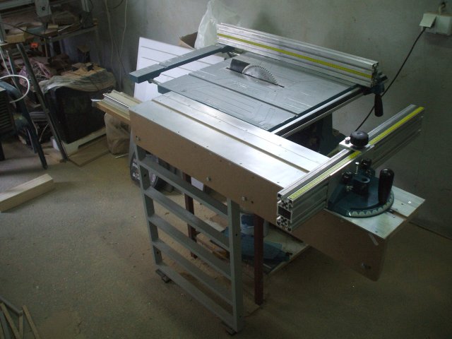

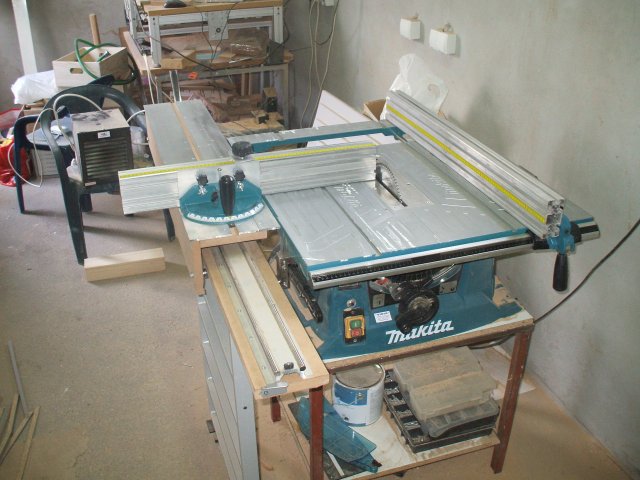

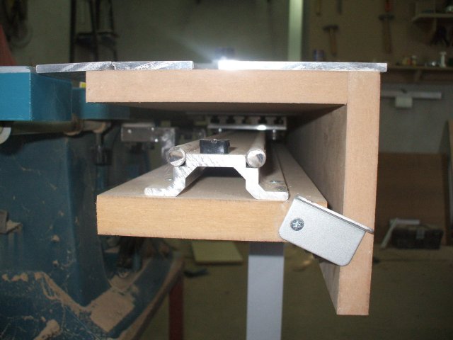

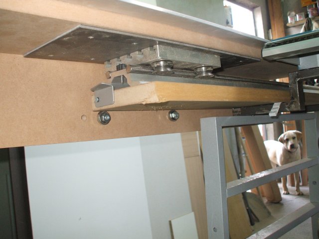

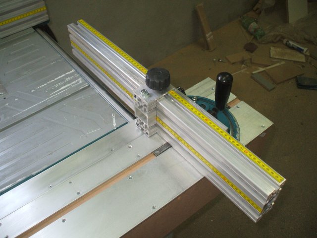

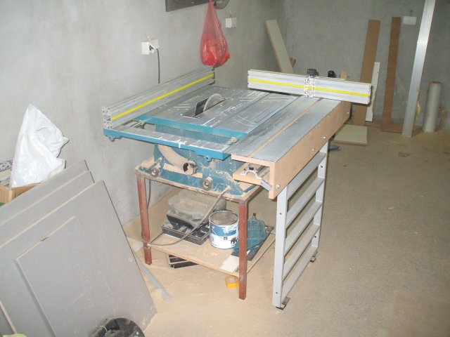

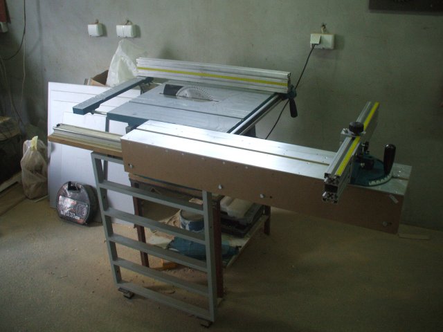

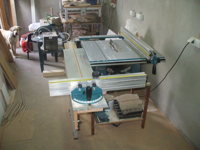

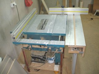

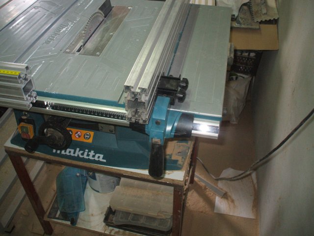

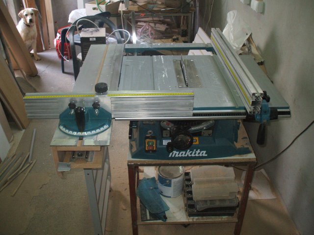

Malo sam se igrao sa cirkularom i evo rezultata:
Osnova kolica su "ISEL" sina koja se koristi za cnc masine,tolerancija 0.Malo vise sam se zezao sa stelovanjem kolica ali kad je leglo kako treba dobio sam cist poprecni rez. Mogu da isecem komad od 80 cm.Sutra cu da resim i stezanje firunga na krajnjoj tacki stola.Oko 150e je sve kostalo.
lepi777
Posts: 138
Joined: 16 Dec 2010 23:55
Location: Jadranovo
Post by lepi777 »
odlično...:)
super si to sredio :prsgore:
Posts: 15040
Profili vodjica vidim da su Iselovi, a kakvi su profili na gornjoj povrsini kolica. Ovi koji istovremeno formiraju utor za poprecnu vodjicu. Isto neki njihovi, ili neka SSM varijanta?
becka75
Posts: 200
Joined: 01 Oct 2007 23:03
Post by becka75 »
Aluminijumski flahovi debljine 5 mm iz rajana,munze konza,malo ih osmirglao i ispali ko bombona.

Najvise gledam baš ovu Makitu, ali me malo brinu ti nedostaci o kojima se prica. Ovi bolji modeli cirkulara su mi preskupi. Najviše me brine paralelna vodilica i da li se ona može modificirati da bude cvrsta i fiksna cijelom duzinom? Vidim na slikama da je becka75 stavio sigma profile. Jeli to dovoljno cvrsto iako se hvata samo sa jedne strane?
