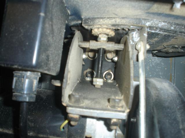

Okreni ga naopako i pažljivo pogledaj na prednjoj strani cirkulara tik do gornje ploče nalazi se metalna ploča sa četiri imbus vijka.
Tu se štela pila !
Da bi otpustio te vijke trebaš imati duge imbus ključeve jer sa kratkima ne možeš ništa.
Lagano otpustiš, centriraš pa zategneš

Kolin! Hvala na savjetima. Da, ..vidim ta 4 vijka, no ja sam ga izravnao na tri spoja s gornjom pločom (oko koje se rotira za nagibe), jer ti spojevi imaju izdužene rupe za pomak. Ona 4 vijka duboko u konzoli nisam pokušao odvrtati, jer nije mi jasno čemu zapravo služe. Nisam trenutno kod kuće, pa pišem sa kašnjenjem. Kad budem bio doma, probati ću na tvoj način. Noge budem ipak radio jer se "stvar" klima, a donju ploču bi napravio (s konusnim dnom za odvod opiljaka) radi ukručenja. Isto tako bi napravio i gornju ploću od čel. lima 3mm za učvrščenje, a na to bi onda stavio gornju ploću, ovu limenu ili neku drugu, koja bi se mogla podešavati na 4 mjesta. Kako imam potrebnog materijala, opisani me zahvati osim vremena ne bi ništa koštali.
