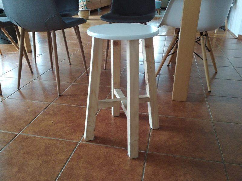

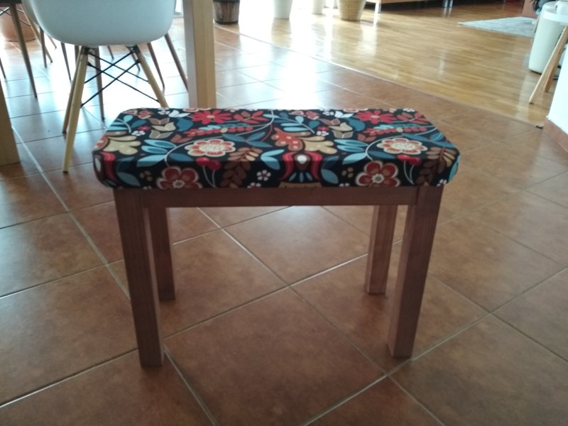

usko siroko dugacko kratko sve mogu odraditi sa potapajucim cirkularom. Kad ulovim vremena kroz par dana slikat cu pa da vidite kako ja to radim. Samo cu ponoviti da to kako ja radim nije za volumen, ali moje potrebe zadovoljava skoro pa 100%. Radio i klupice i stolceke tipa ovoga
Uglavnom biram projekte koje mogu odraditi tako da se i vara malo :) U svakom slucaju gledao sam taj Hammer o kojem se prica i to mi izgleda (a valjda i je ) vrlo ozbiljna masina. Ako imas para uzmi to i za 5 godina i hrpu dobrih projekata neces ni znati jel to bilo 2000 il 3000 il koliko vec tisuca :skratta:
