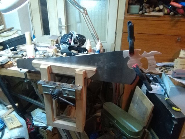

mbole wrote:Kad vec pomenu Sandvika...
Jel se meni cini ili nisi postavio fotke kad je zavrsena?
sto se tice novog... sad imate sanse da me stignete :)

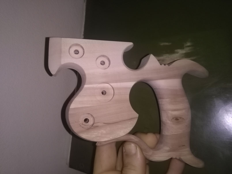

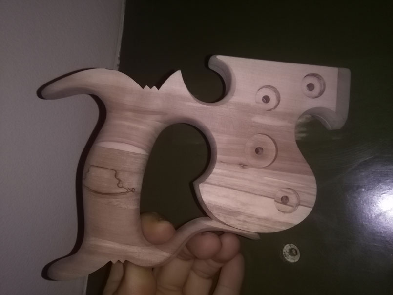

Jel se to meni cini ili si ipak iskrivio ledja, pa dodao i nib? Znas kako ce moja izgledati, kada stignem do toga.
Drago mi je za akril, no nesto sumnjam da ce trebati za onaj brest i dud..
A sto se tice Sandvika, kriv sam.. Ima ga na onoj slici u kutiji sa alatom, a izvadicu ga napolje za slikanje cim stignem.

jeste. i nib i kriva, kombinacija koja nije uobicajena, ali se meni dopalo kako izgleda.
nib jos nije napravljen, samo je ostavljeno mesa za njega plus, taman otprilike do niba ce ici deo sa sitnijim zubima, pa mi sluzi i ko neka orijentacija za to
za dud i brest nece, al za ovu spalted jabuku hoce
